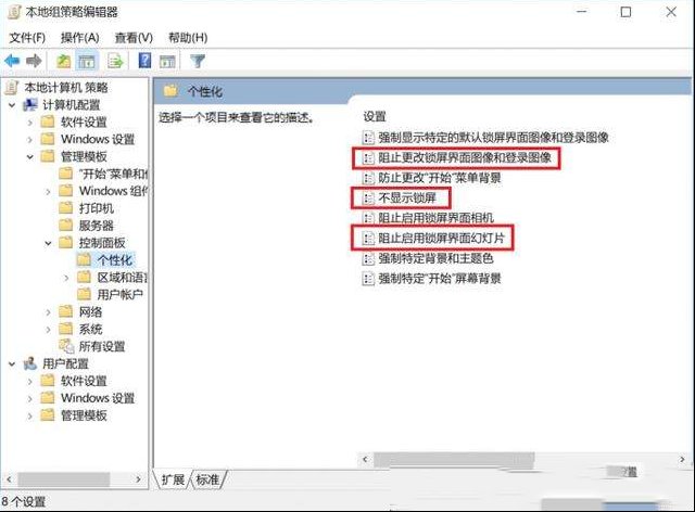

  正在运用专业版的小伙伴,Win+R组合键后输入gpedit.msc进入组策略,依次进入“计算机配置-管理模板-控制面板-个性化”,禁用“阻止更改锁屏界面图像和登录图像”、“不显示锁屏”、“阻止启用锁屏界面幻灯片”这三个选项。

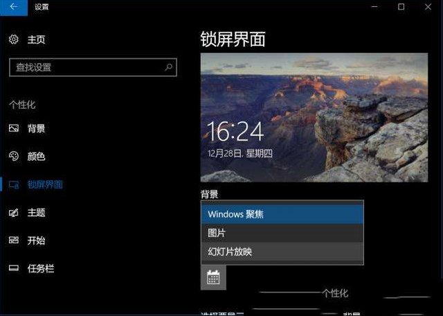

  之后进入“设置-个性化-锁屏界面”,将“Win聚焦”选项改成其他的显示方式。
Win10聚焦锁屏不能自动更新如何维修 图2
  重新启动后,在保持网络通畅的情况下再将锁屏界面改回“Win聚焦”,等微软的小圈圈转完了就一切OK了。
