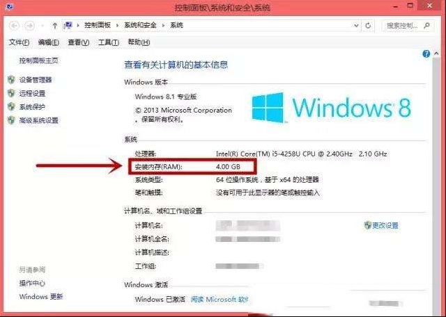

电脑内存不足该如何维修  我们电脑的运行内存除了能在购买时看商品详情得知以外,还可以我们右键点击“我的电脑”(此电脑),点击“属性”在“安装内存”选项查看,一般在市面上的笔记本运行内存多以4G、8G为主。

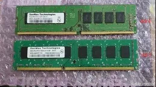

电脑内存不足该如何维修  如果还是确定升级的话,根据你电脑的整体配置,来选择适合的内存条。内存条到现在已经经历了好几代了,前几年是流行DDR 3,而现在DDR 4已经是主流了,ddr 2基本上淘汰,所以就不说了。跨代的内存条是不能插入的,所以不能买错了。
电脑内存不足该如何维修  除了代数,内存频率最好也一致,这个可以通过一些工具查看到,比如鲁大师,比如AIDA64:

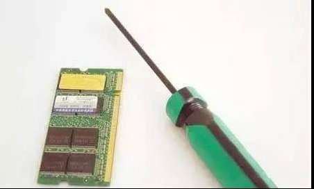

电脑内存不足该如何维修  下面就要开始实质的安装了。首先准备好工具,包括螺丝刀和内存。

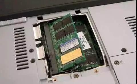

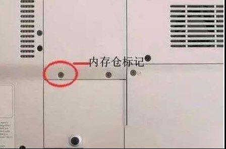

电脑内存不足该如何维修  在笔记本背部会有内存仓的标记,当然不一样型号不一样品牌的笔记本会有所分别。但都区别不大,要注意一定不要弄错了,如果不能确定,最好查看一下说明书或者咨询专业人士。

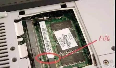

电脑内存不足该如何维修  打开内存仓盖儿之后,调整一下所插金条内存金手指的缺口部分位置,使其对准插槽的固定突起部分,这其实是工业规划中的防呆规划。

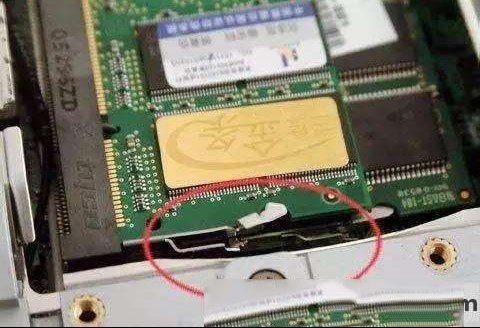

电脑内存不足该如何维修  然后用大约45度的角度插入插槽,然后轻按一下,它就会发出“啪”的一声响,卡入插槽中了。如果没能听到响声,就很可能没安装好,需要重新安装一下。
电脑内存不足该如何维修  如图所示这就是卡扣卡住内存条的样子。要注意操作的时候一定要小心,不用用力过大,否则会破坏各种部件。安装完成之后再盖上后盖,然后用螺丝刀拧紧螺丝就可以了。
电脑内存不足该如何维修  安装完成,开机看看是否安装成功。还可以用一些硬件查看类的软件来查看。
