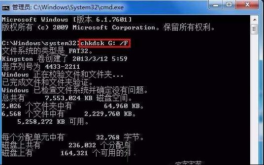

  运行磁盘检测修复命令
  1、点击【开始】,在【搜索框】输入cmd,然后右键选择【以管理员身份运行】:
u盘无法格式化如何维修  2、输入chkdsk G: /F(其中G:是U盘盘符,如果U盘是G盘就输入chkdsk G: /F),输入后点击键盘回车键:
u盘无法格式化如何维修  3、修复完毕后,可以右键点击【U盘】盘符【格式化】:
