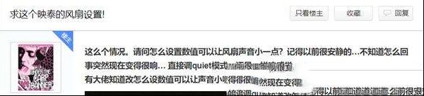

  这个问题是上周百度贴吧里用户的提问。遇到BIOS刷死了,这不是你下错BIOS,就是刷新时断电,或你刷新一半强制重新启动,你清空了主板的记忆,还要人家能干活,这真心做不到啊。理论上,刷新BIOS失败后,有返厂,盲刷,热拔插BIOS芯片,写码器重写,但这些方式,再较新的映泰主板上全都用不到。

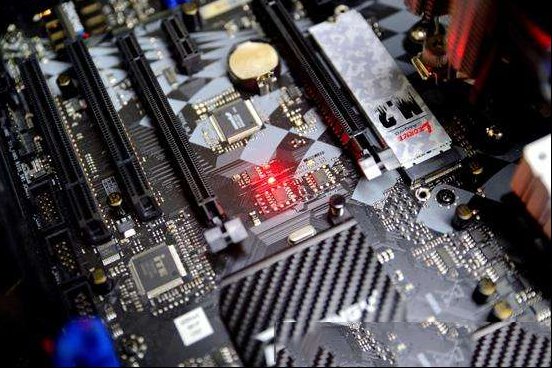

  这是B350GT5为例,双BIOS芯片,就在M.2插槽旁边,正常情况下,正在运用哪个BIOS,对应芯片旁就有一个红灯亮起。

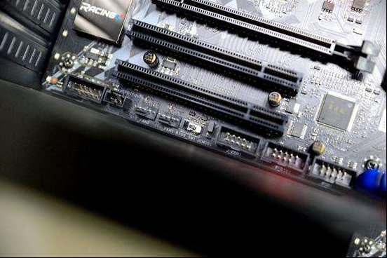

  如果刷坏了,很简单,在PCI插槽旁边,有个白色的开关,拨到另外一边,就可以了。

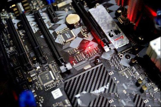

  此时,备份BIOS就开始工作了,大家可以看到对应的BIOS芯片红灯就亮起了。

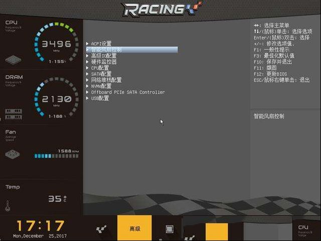

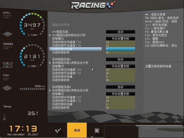

  这个问题,也很好搞定,进到映泰的BIOS,在高级选项下,找到“智能风扇控制”:

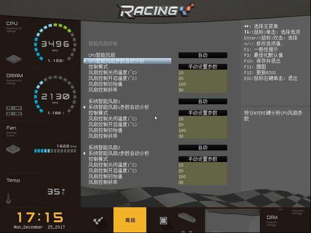

  然后,在处理器智能风扇参数自动分析下,进行参数调整,注意,此时的风扇控制初始值是100,对应的风扇转速是1622,比较高。
  而后调整初始值到0,就能看到风扇转速显著下降了:

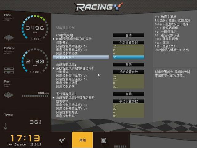

  同时,在这个选项的下方还有个斜率设置,调整这里面的数值,也会对风扇的转速有影响。斜率的设置数值越大,风扇对温度的变化就越敏感:
  设置完这些之后,必须按F10保存,然后重新启动,这些才能生效。
  最后要特别说明,映泰的BIOS不仅对映泰自己出的风扇生效,同时对4PIN接口的风扇都是生效的。因此,上面提问的用户,自己先看下风扇是否4PIN再来按图操作吧。
