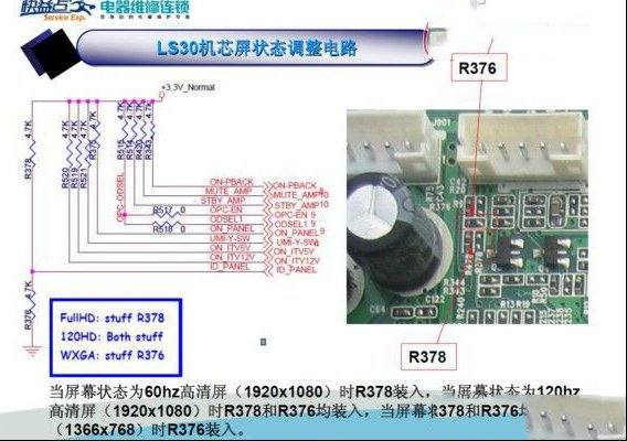

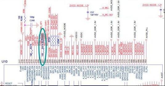

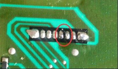

    收到同行送来的故障机壹台长虹 LT42630FX (L22) 液晶电视(LS30机芯),出现如下图1所示的情况。怀疑屏参问题,但工厂模式进去,屏参全是32寸屏选项。连下了两个该机型的程序烧进去,还是同样的现象。后来网上下到一份资料《LS30机芯新产品培训》,其中提到,“当屏幕状态为60Hz高清屏(1920*1080)时R378装入,……,当屏幕状态为60hz高清屏(1366*768)时R376装入。”当时看到这句话,感觉就是这里的问题了,推测R378虚焊了或者某种原因装了R376。回到店里,对照主板,是装的R378,R376没装,对的。然后焊下R378测阻值,也对,重新焊上去,还是老故障。当时想真是奇了怪了。恰好当时还找到一份资料《LS30维修手册》,里面有完整的主板原理图。对着原理图跟了一下,通过“ID_PANEL”接到一个5PIN的插座J908的PWM-SEL脚,然后再接到电源板上。量了一下,PWM-SEL脚对地短路。把PWM-SEL脚挑起来,开机,正常了!太神奇了,问题出在电源板上!
       把电源板拆下来一看,原来之前维修的人(注:这是收到其他维修同行的一台转修机),把PWM-SEL脚和相邻的GND脚用锡连起来了。修出来的问题啊。重新托焊一下,断开PWM-SEL和GND的连接,主板这边也接好,再装好开机,好了!

      总结一下:1、每次开机,系统都会通过ID_PANEL来判断,究竟是1920*1080的屏(装R378),还是1366*768的屏(装R376)。而之前PWM-SEL对地短路,导致ID-PANEL也一直对地短路,结果就是系统一直认为是1366*768的屏,这就很好的解释了,为什么屏幕显示了一幅图像之后,又重复显示了部分图像。2、只要是LS30机芯,不管是32寸屏,还是37寸屏,还是42寸屏,用的软件都是同一款。这一点不太肯定,但我推测是这样。
