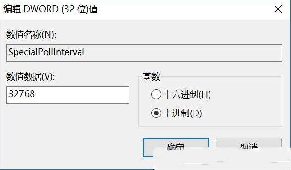

  来,Win+R后输入regedit进入注册表编辑器,定位到HKEY_LOCAL_MACHINE\SYSTEM\ControlSet001\services\W32Time\TimeProviders\NtpClient
  然后选择右侧名为“SpecialPollInterval”的DWORD(32 位)值,把“基数”从十六进制改成十进制后,会看到数值数据也会发生变化,这个键值代表的就是系统与时间服务器的同步时间,默认32768(单位是秒),大概是9个小时同步一次。
系统时间总不对?简易手段让Win永远正确(图2)
  大家可以根据需要把这个数值数据改成自己想要的同步时间间隔,建议在1800以上(也就是30分钟)。

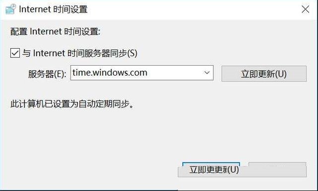

  哦,对了,因为微软的服务器大部分都是在国外,尤其是默认的时间同步服务器,有的时候限于服务器的响应速度和网络问题,会出现同步失败等问题,最简单的方式就是把这默认服务器换成国内的。
  只需要复制了之后直接粘贴到Internet时间设置中就行了(控制面板-日期和时间),简单吧?
