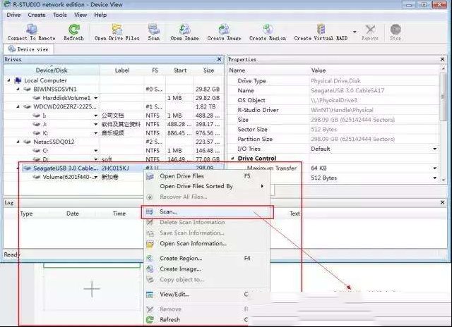

  下面我们讲一下运用R-studio软件来恢复
  问题表现如下:

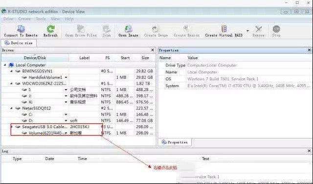

移动硬盘提示未格式化如何恢复里面的数据  现在我们来打开R-studio恢复软件
移动硬盘提示未格式化如何恢复里面的数据  一般 情况下如果问题不严重,双击此驱动器,可以完全恢复,如果不行请按下面操作执行。

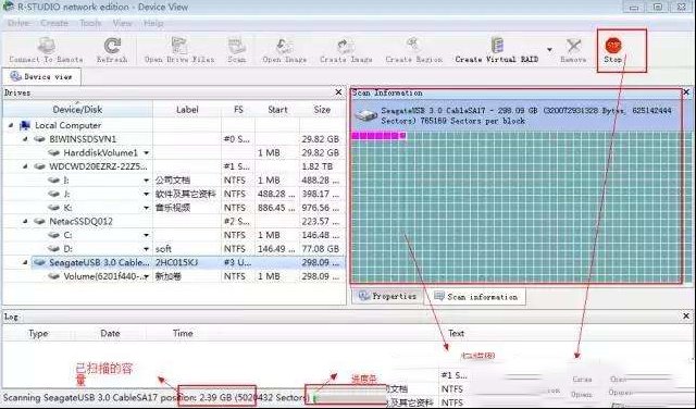

移动硬盘提示未格式化如何恢复里面的数据  运用此项需要等待扫描完成,软件底下会有进度条,达到百分百时就是完成了,也可以看一下大概的时间。
移动硬盘提示未格式化如何恢复里面的数据  扫描完毕后,双击绿色驱动器,我们来看一下面这个图就是显示结果。
  有个小技巧如果要测验一下恢复的结果,正常只要是常用的DOC,XLS,JPG,TIF等一些常用文件是可以在软件里查看的,我们可以选择点击需要的左边文夹后,在软件的右框会出现相对应的文件内容,根据需要可以双击打开文件看看能不能正常打开。
  最后,剩下的就是选择左边的文件夹列表,然后点击右键,将已选择的文件进行恢复。
  注意事项:要恢复的文件存放位置一定要不一样于本驱动器,最好是再拿一个移动硬盘或是电脑主机上的硬盘空间来存放要恢复的数据。
