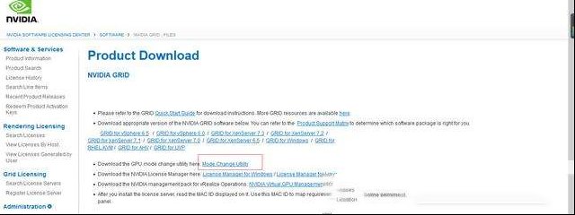

  一、 进入英伟达企业门户,下载驱动

  三、 切换模式到图形模式
  需要运用到切换工具,可以从门户网站下载
