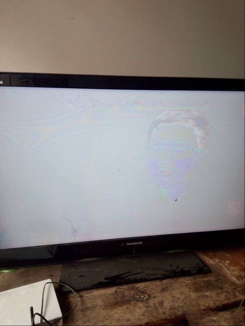

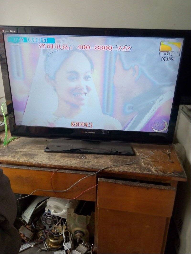

长虹LT42710FHDX液晶电视花屏检修思路
2023-4-28 08:50| 发布者: 开心| 查看: 176| 评论: 0
摘要: 收到同行送来的故障机壹台长虹LT42710FHDX液晶电视,故障表现为开机后声音正常,但图像花屏,播放20分钟后屏变成白光,图像不明显,刚开始判断可能是AS15故障导致,更换后故障依旧,最后只能更换逻辑板,故障解决。 ...
