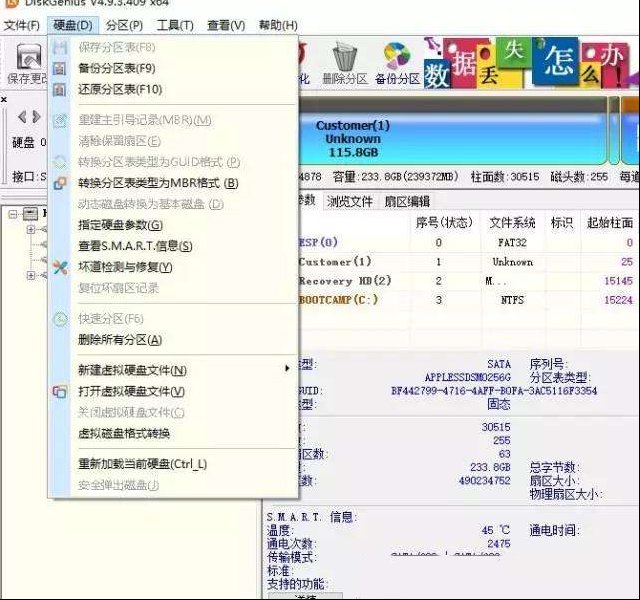

  亦即Win7换成Win8/Win10系统,或者Win8/Win10换成Win7系统,所以当我们换装系统的时候需要在开机启动项调整boot mode,并且在DG(分区工具)中修改硬盘分区格式。一般来说win7系统的启动模式是Legacy,win8/win10系统的启动模式一般是UEFI,Legacy(boot mode)→MBR(DG)→Win7,UEFI(同上) →GPT/GUID(DG)→Win8/Win10。

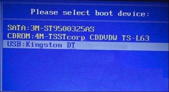

  怎么进BIOS呢?常见进入键:F2、F10、Fn+F10、Fn+F2,开机时快速连按进入键,不要按住不放。也有的电脑左侧的一键恢复按键(需用卡针/牙签等尖状物),不一样的机型进入键不一样,可以百度搜具体型号。进BIOS只是为了改变启动项。有的机型也可以直接选这启动项。比如联想的一些机型是Fn+F12,华硕的一些机型是esc,还有F7/F12/F8/Fn+F8进入boot menu。

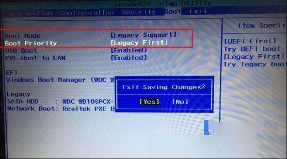

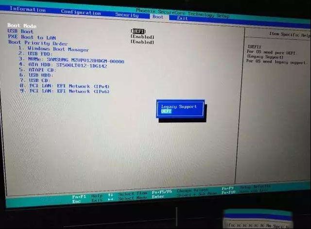

win8/win10换win7进入bios设置需要修改什么?如果BIOS有以下选项,就需要修改,没有则略过。
1、Secure Boot改成Disabled,禁用安全启动,部分机型需设置BIOS密码才可以修改Secure Boot,找到Set Supervisor Password设置密码。
2、CSM改成Enable或Yes或ALWAYS,表示兼容。
3、OS Mode Selection设置为CSM OS。
4、Boot mode或UEFI mode或Boot List Option改成Legacy,表示传统启动方式。
5、OS Optimized Defaults改成Disabled或Other OS,禁用默认系统优先设置。
6、Advanced选项下Fast BIOS Mode设置为Disabled。

  1、准备工作做好之后,我们把u盘启动盘插入需要重新安装win7系统的电脑上,开机重新启动之后直接按启动快捷键进入启动菜单,然后在选项中选择u盘启动,如下图所示:

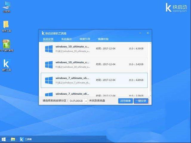

  2、设置完开机启动项后,我们进入到了PE界面。接着,系统自启快启动装机工具箱,然后选择你下载好的win7系统镜像文件,最后点击一键安装,后面操作都是自动化,大家耐心等候即可,如下图所示:
