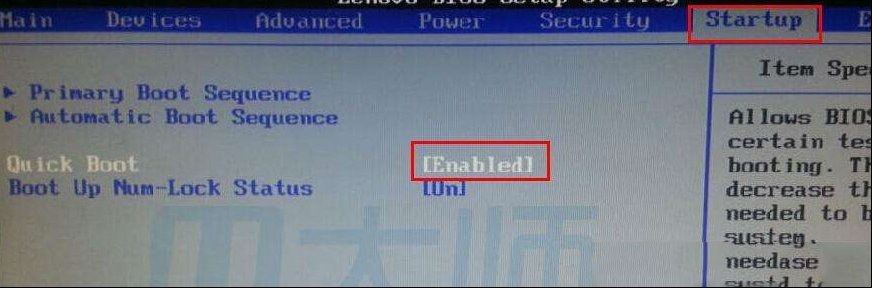

u盘无法启动如何维修  (2)确认Quick Boot开启,如下图:

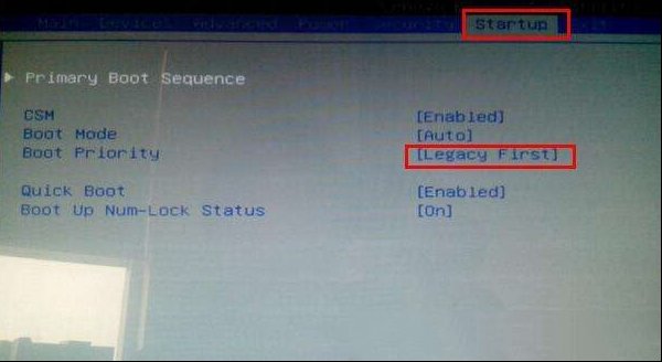

u盘无法启动如何维修  (3)确认传统模式开启,如下图:

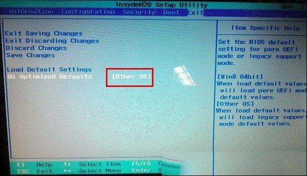

u盘无法启动如何维修  (3)确认主板模式正确,如下图:

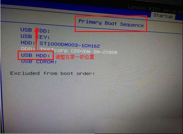

u盘无法启动如何维修  (4)确认U盘是第一启动位置,如下图:

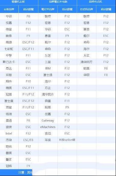

u盘无法启动如何维修  五、如果还是没能搞定,我们需要回到“二”的问题,首先我们需要确定的是你的u盘运用的是什么启动模式,是“USB-HDD”?还是“USB-CDROM”?要是你的u盘是量产u盘,一般是“USB-CDROM”,而用快启动u盘启动盘制作工具一键制作之后,那你的u盘启动模式是USB-HDD了。一般来说,量产过的u盘会偏复杂问题也会多一些,大家要是运用快启动软件制作u盘启动盘的话,可以默认u盘启动盘制作模式为USB-HDD,这样你重新启动电脑选从u盘启动的话,就可以直接选择快启动启动热键进行u盘启动哦,如果不懂你电脑品牌的运用热键,可以参考下图,然后重新启动电脑时候快速按下对应的快捷热键(记住:重新启动的时候U盘必须先插入到电脑,并且是已经制作好启动盘的U盘),之后就会出现启动菜单窗口,直接选择usb对应的u盘品牌就可以咯。
