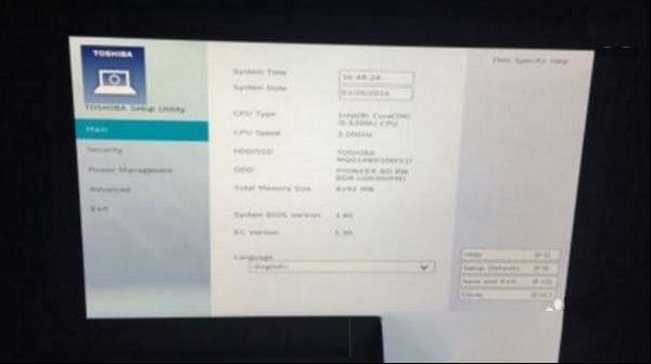

  从Windows控制面板(Satellite 17xx,30/31,3000系列机器除外)。启动“东芝硬件设置”程序,“东芝硬件设置”程序提供了一个用户友好的图形界面,以修改BIOS设置。
  请注意如果你更改了某些设置,必须重新启动计算机后方能生效。
  东芝硬件设置”程序是预装在东芝笔记本电脑中的,他也可以作为东芝实用程序的一部分得到下载。
  在系统执行自检过程时按住Esc键(Satellite 17xx,30/31,3000系列机器启动时按住F12键,Satellite5000/5100/5200系列无DOS模式下的BIOS设置界面,只能通过第一种方式设置)。
  要使用该方式,必须先关闭计算机,挂起或休眠状态均无效。
  首先按开机按钮开机,然后迅速按住Esc键(也可以先按住Esc键然后开机)。当系统自检结束后,将提示用户按F1键进入BIOS界面。此时按F1键即可进入BIOS。
