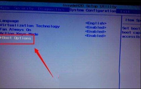

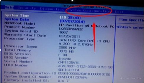

  3、要是打算进入BIOS设置从U盘启动,等待片刻之后,进入BIOS界面找到“system configuration”系统设置选项:
惠普电脑进入bios设置u盘启动的方法启动选项
  在system configuration选项卡中,找到”boot options”也就是启动设置

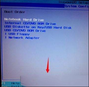

惠普电脑进入bios设置u盘启动的方法  进入系统启动设备选项设置,排在前面的就是首选启动设备啦。如果要调整可以通过下面提示,用键盘上下箭头来调整:
惠普电脑进入bios设置u盘启动的方法  如果设置好之后,选择按下F10键盘。保存并退出BIOS设置(选项 YES)
