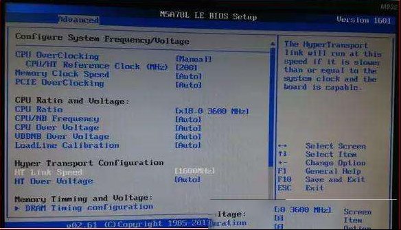

  通俗的说法就是通过设置,让电脑运行速度加快。电脑的每一个部件都有它默认的工作频率,通常我们说的超频是cpu的超频,在早期cpu没有那么先进的时候,cpu的工作频率跟电脑主板总线的频率一样,后来cpu越来越先进了,cpu的工作频率会是电脑总线频率的若干倍,这个若干倍值就是cpu的一个设置,这个若干倍的倍值行话叫倍频,总线频率叫外频,cpu运行的速度叫主频,所以主频=外频X 倍频。要提升cpu的运行速度,要么通过改变倍频值来提升,要么通过改变外频值来提升,这个改变以前早期的电脑是通过主板上的跳线来改变,现在一般都是BIOS里面来设置,所以现在电脑如果支持超频的,其实是非常简单的。
涨姿势:电脑超频是什么?(图2)
  倍频可以理解为是cpu的一个参数,所以修改倍频的话只影响cpu,外频可以理解为主板总线整体的参数,一修改就涉及内存,显卡以及一些芯片组都会有影响,所以修改外频危险性会更大。

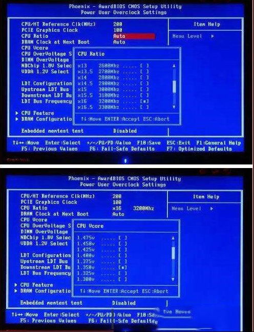

  下面我们来说说如何超频,首先不是所有cpu都可以超频的,intel的cpu如果结尾带K的话属于不锁倍频的cpu,就可以超倍频,否则是不能超倍频的;AMD的也是一样,带K的不锁倍频,AMD带k的较多,也就是不锁倍频可以超频的较多。
  给电脑超频要搞定两个问题,一是要给cpu加电压,二是要搞定处理器散热问题,加电压跟调整倍频外频都可以在bios中设置,散热则需要在硬件上做好准备,本文的标题图就是液氮散热的装置。
涨姿势:电脑超频是什么?(图3)
涨姿势:电脑超频是什么?(图3)
  上面三张图分别是倍频,电压和外频的设置,不一样主板情况可能不一样哈,这里只是演示一下。通过调整这些设置,然后保存退出重新启动电脑就完成了超频的设置,超频不可过猛,需要一点点的尝试,如果有下面一些现象就属于超频失败了。
