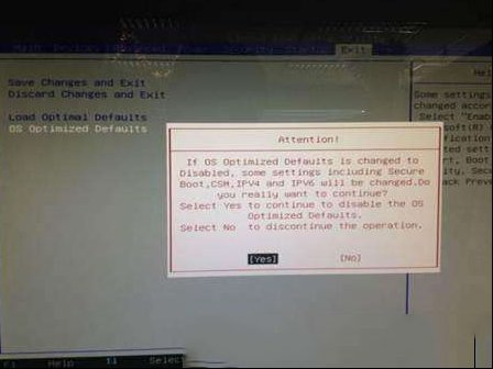

  按键盘上的右方向键(→)选择到“Exit”
  按键盘上的下方向键(↓)选择到 “OS Optimized Default”,
  按键盘上的上方向键(↑) 选择到“Disabled”。
  按键盘上的回车键(Enter),更改设置。
  (OS Optimized Default 选项可以理解为UEFI和传统BIOS的切换);
  2.提示警告,选择"Yes",按回车键(Enter)确认;

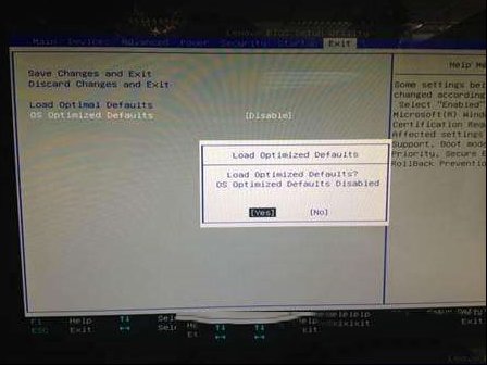

  3. 按键盘上的F9键,出现恢复BIOS默认值对话框,选择"Yes",按回车键(Enter)确认;
  (OS Optimized Default 选项为Enabled时,按F9键恢复的UEFI的默认值,OS Optimized Default 选项为Disabled时,按F9键恢复的传统BIOS的默认值)

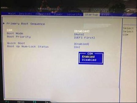

  4.按键盘上的左方向键(←)进入Startup界面

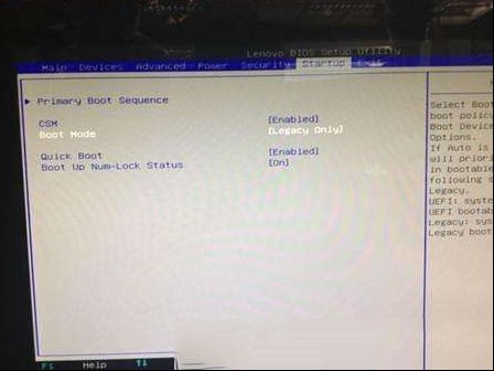

  选择CSM选项,按键盘上的回车键(Enter),设置"CSM"为"Enabled",按回车键(Enter)确认;(CSM:兼容支持模块 Compatibility Support Module)

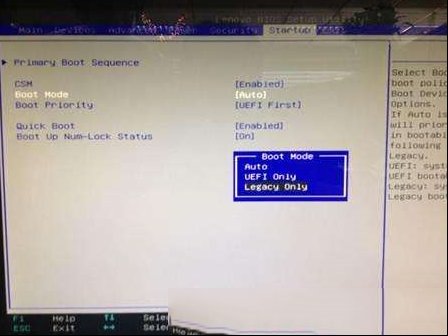

  5.按键盘上的下方向键(↓)选择到Boot tmode选项,按键盘上的回车键(Enter)出现设置,按键盘上的下方向键(↓)选择到“Legacy Only,有的是Legacy first按回车键(Enter)确认;
  6. 修改后的情况,如下图:
  7. 最后,按键盘上的F10,出现保存对话框,选择"Yes",按回车键(Enter)确认,保存退出,电脑将重新启动。

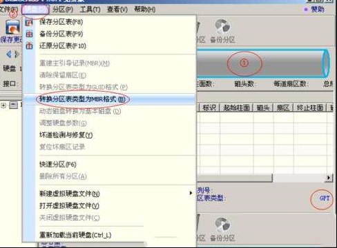

  下面就该修改硬盘分区格式了,win10系统默认的分区格式是GPT,我们需要修改成win7可以运用的MBR格式。
  修改的工具是diskgenius,只要进入PE系统一般里面都默认带的有,打开diskgenius删除所有分区之后选中硬盘,
  然后找到左上角的【硬盘】菜单选项,选择里面的【转换分区表类型为MBR格式】。
  之后再新建分区什么的就都是MBR格式的分区了,分好区之后win7就可以正常运用了。
