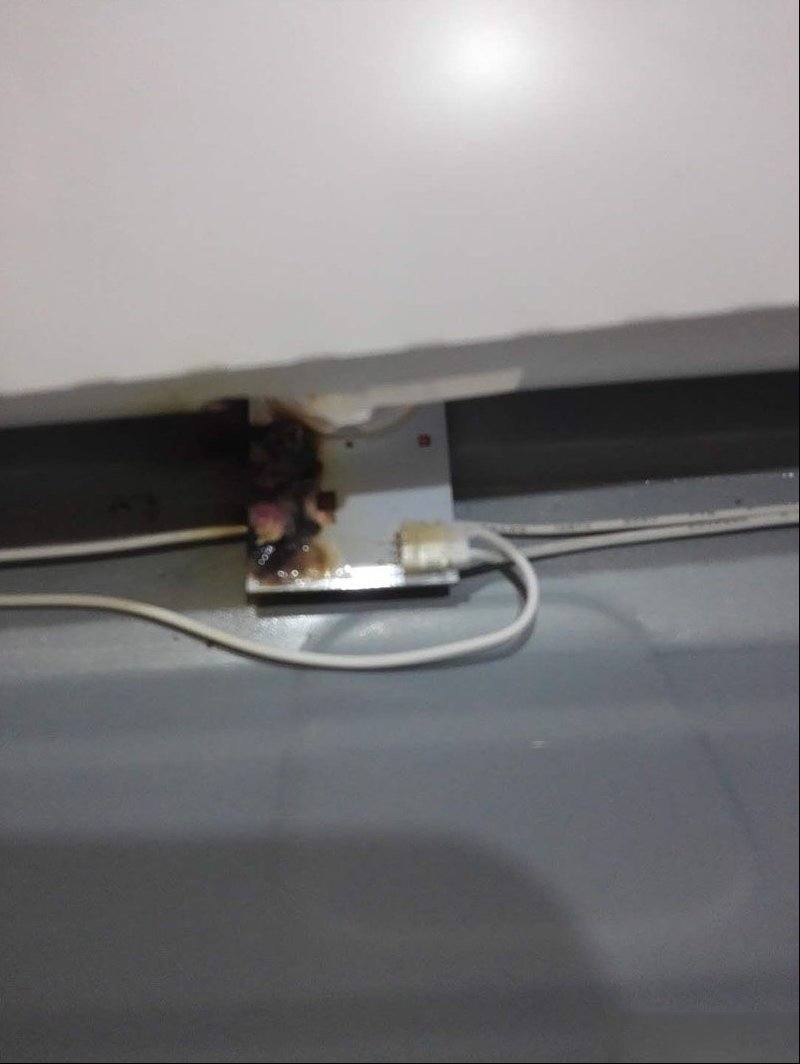

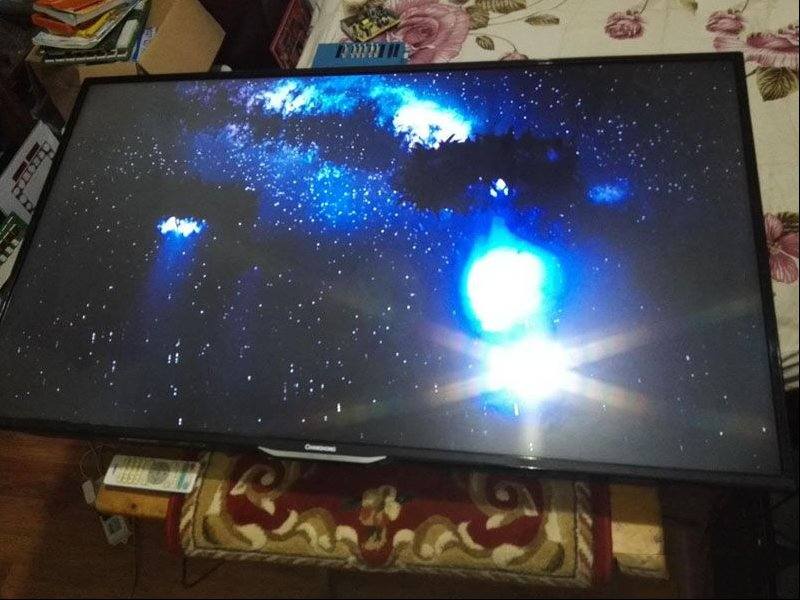

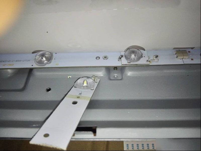

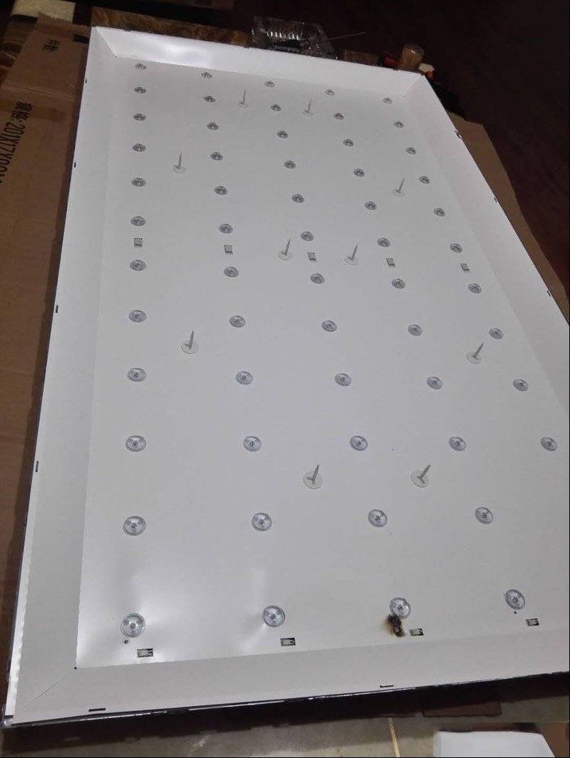

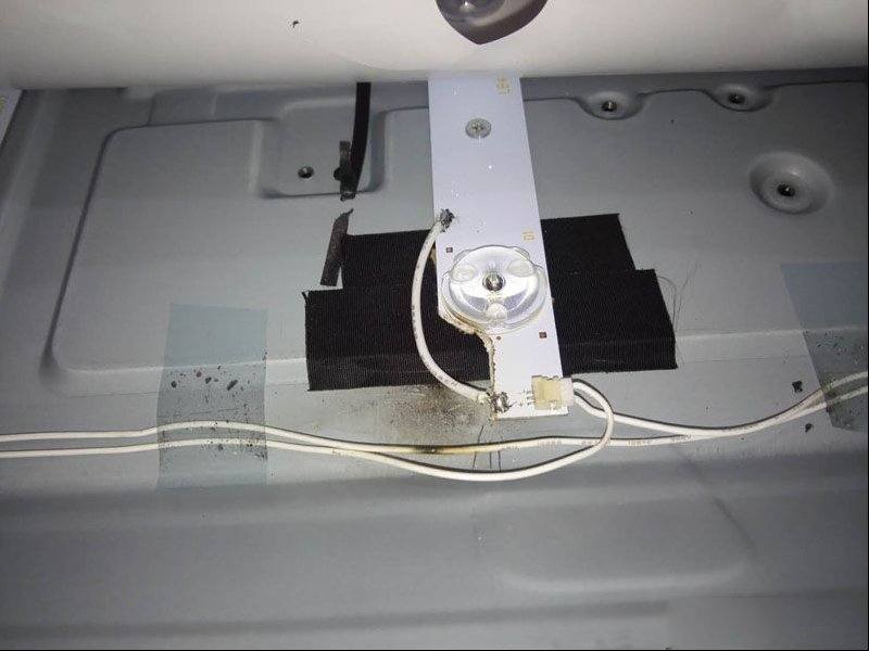

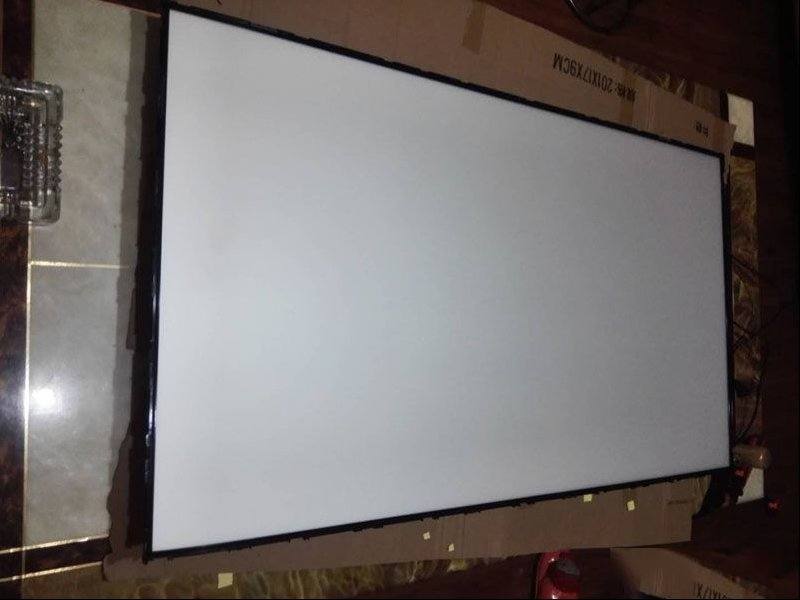

    最近收到同行送来的故障机壹台长虹49寸LED49C1080n液晶电视,故障表现为三无,查主电源坏,修好试机图像略微偏暗,两天后黑屏有声,再次开盖检查,灯电压一直230V左右,应该是灯电路开路,仔细闻到屏内有焦味,马上开屏,开完屏看到边上灯条电路板连同反光膜烧焦一小块,目视只烧坏电路板,刮干净接好断线,开机依然黑屏,怀疑烧电路过程驱动电流不稳定损坏有其他灯珠,  用表二极管档测大部分能发微光,只有一个完全不发光,焊灯珠怕烫坏,取下坏灯珠,再粘上一带电电路板灯珠焊好线开机所有灯全亮,维修完成。
  开完看到边上灯条电路板连同反光膜烧焦一小块
  用表二极管档测大部分能发微光,只有一个完全不发光,焊灯珠怕烫坏,背焊一带电电路板灯珠
