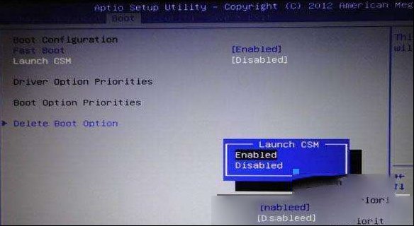

  一、华硕笔记本关闭UEFI操作
  1、启动华硕笔记本电脑后闪按F2进入BIOS设置界面,然后选择左右方向键移动到“Security”,选择Secure Boot Control回车,改成Disabled;
  2、再切换至“Boot”,选择Launch CSM回车,改成Enabled,按F10保存重新启动电脑即可禁用uefi引导。

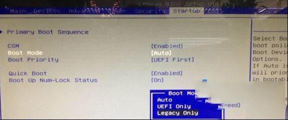

二、联想笔记本关闭UEFI操作
  1、启动联想笔记本电脑后闪按F1或F2(由于联想机型特多,快捷键也不一致,大家根据联想系列查询快捷键即可了解)进入BIOS设置界面,
  2、在Exit选项下,选择OS Optimized Defaults回车,改成Disabled或Others;
  3、然后再选择Load Optimal Defaults回车,加载设置;
  4、转到Startup或Boot,CSM改成Enabled,Boot Mode改成Legacy,最后按F10保存修改重新启动即可电脑即可禁用uefi引导。

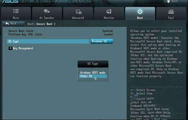

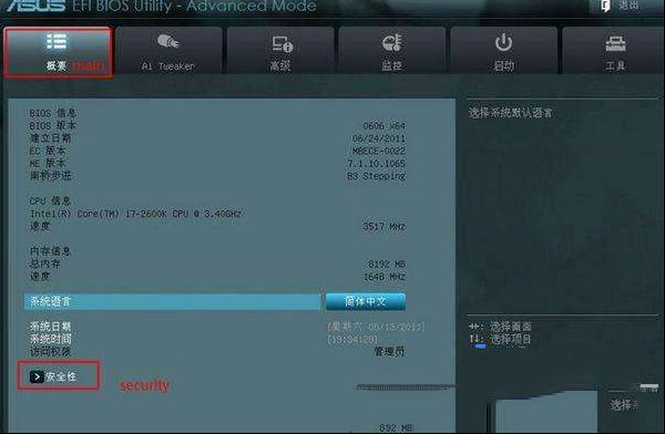

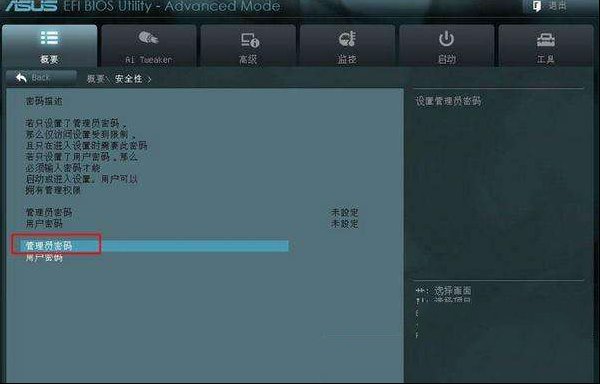

三、华硕UEFI图形界面主板关闭UEFI操作
  1、启动华硕笔记本电脑后闪按F2进入BIOS设置,直接移动右上角“高级模式”按钮,切换到“Boot”选项卡,选择OS Type回车,选择Other OS回车;
  2、再把Secure Boot state改成Disabled,如果无法修改,转到main,选择底部的“安全性”即Security,回车进入;
  3、选择Administrator Password即管理员密码,灰尘之后就可设置密码,要是密码无法修改的话,这就表明此机型大约是禁止关闭uefi,不让用户修改了。
