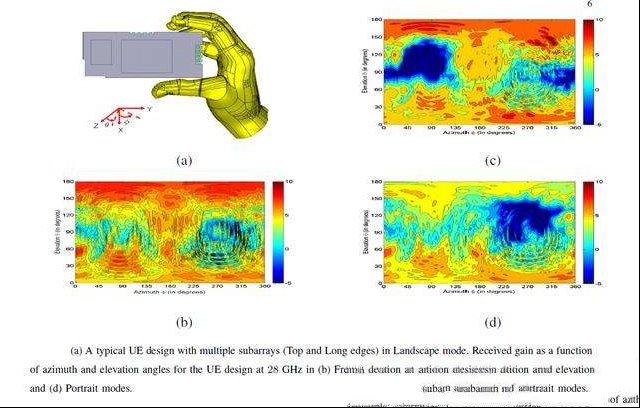

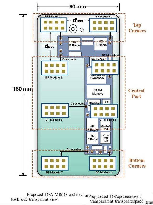

  在5G创新峰会上的发言中,Shamblin指出,现在大多数智能手机的配置使得智能手机内部常见有五个天线 - 一个主集LTE天线和一个分集LTE天线,全球定位系统(如GPS等)天线和2×2 Wi-Fi 用到的两根天线- 这些天线通常被分组分布在移动终端设备的在顶部和设备的底部。Shamblin还讨论了采用四扇区天线方式的可能性,即采用在同一个位置(co-located)上的毫米波和6 GHz以下(Sub-6GHz)频段的天线,手机依旧可以采用非金属背盖进行全屏规划,同时支持4×4多路输入多输出(MIMO)和四个毫米波阵列,这些天线基本上包裹在手机设备的角落,以及集成在手机的侧壁。
专家:智能手机天线对5G来说意义重大,挑战也很大 图
  根据Shamblin的说法,这样的规划可以在设备的周边提供良好的毫米波(mmwave)波束覆盖。不过,他指出,这种手机设备的正面和背面对实现全方位毫米波发射和接收以及天线阵列将需要多层布局等方面依旧面临着挑战。

  一般来说,毫米波频谱传播特点意味着一个单一的毫米波天线本质上是基本无用的,Shamblin说,为了支持波束成形来提升毫米波的传输特点,必须要采用阵列天线。
“随着我们进入5G毫米波系统,我们将看到的主要分别是,现在我们将有一个增益形成的波束,同时必须能引导甚至控制该波束。所以毫米波天线和基带芯片组之间将存在非常紧密的联系,因为我们需要选择波束进行链路传播优化。“Shamblin说, “但是对于低于6 GHz频段的频谱,我们估计天线数量将继续上升,所以我们可以支持更高阶的MIMI。好处是,当我们这样做的时候,您现在可以进入6 GHz以下的LTE频段,并进行数字波束成形(digital beamforming),获得更高的传输速率和网络覆盖。“
