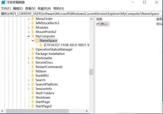

  不用猜了,今天是注册表小编的主场,系统级别的修改肯定是要用注册表编辑器的。Win+R之后输入regedit,定位到
\HKEY_CURRENT_USER\Software\Microsoft\Win\CurrentVersion\Explorer\MyComputer\NameSpace
  这个位置下会有一个或多个长字符文件夹,文件夹的多少是根据大家“此电脑”下有多少软件占用了磁盘位置来决定的。

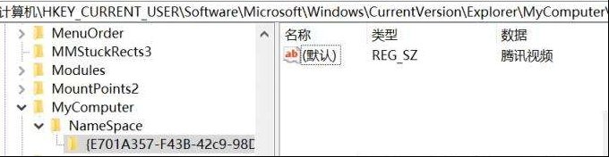

  想要删除哪个软件占用的磁盘位,只要进入到文件夹中,看下右侧键值的数值数据,会明确显示出这个文件夹是哪个软件生成的,直接删除整个文件夹就行鸟。
  或者直接清空NameSpace下所有的长字符文件夹也是OK的,毕竟这个位置是用来表示用户的自定义项目,不会伤及系统默认选项。
