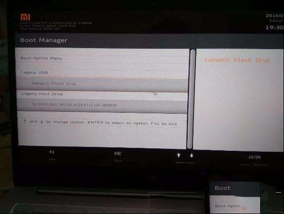

  1、将制作成功的快启动U盘启动盘插入小米笔记本的u盘接口中,重新启动电脑按一键U盘启动快捷键【F12】进入启动项选择窗口,这边我们直接选择U盘启动回车,如下图所示:

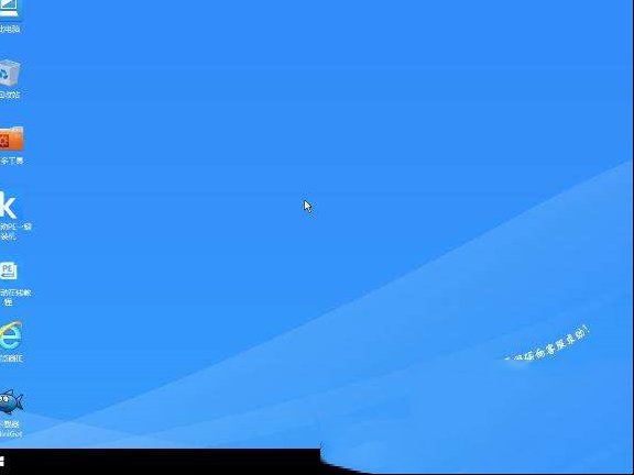

  2、随后就能快速进入快启动pe系统桌面了,我们可以看到快启动一键装机工具,但是大家要是觉得分区不合理的话,可以先分区在装系统哦,如下图所示:

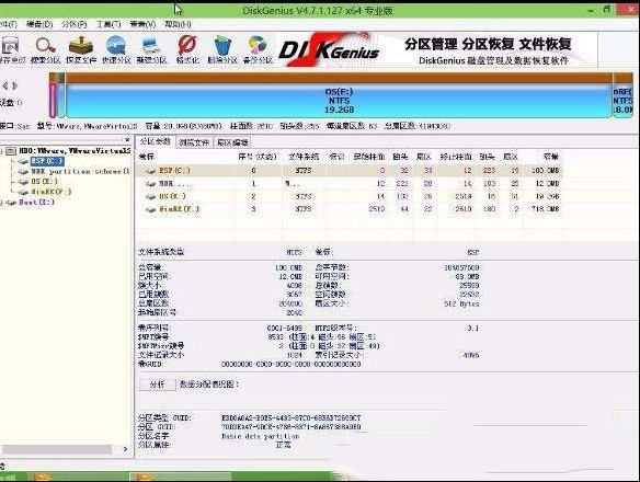

  3、如果要先分区的话,可以在pe系统桌面上打开“更多工具”文件夹,打开DG分区工具,可以看到如下图所示的磁盘分区,从图中可以看出,小米笔记本用的正是GPT分区,因此,我们还需将GPT分区转换成MBR分区,(注:因重新分区会清除数据,注意备份好数据!)。

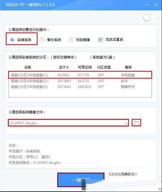

  4、分区转换完成后就可以开始重装系统了,关掉分区工具,在回到pe系统桌面后打开快启动一键装机工具,选择C盘作为系统安装盘,点击“浏览”按钮将U盘启动盘根目录下的win7系统镜像文件添加到装机工具中,然后点击“确定”开始安装,如下图所示:

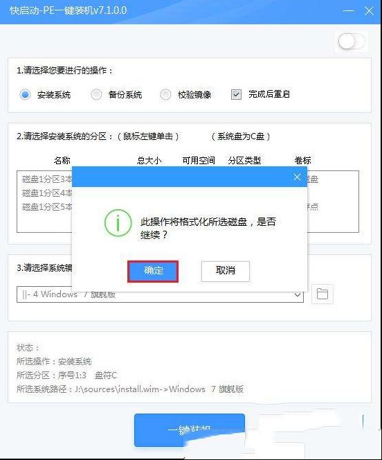

  5、在弹出的询问框中,我们采用默认设置,只需点击“确定”按钮即可,如下图所示:

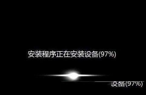

  7、这一步系统正在安装程序,大家静候就好,如下图所示:

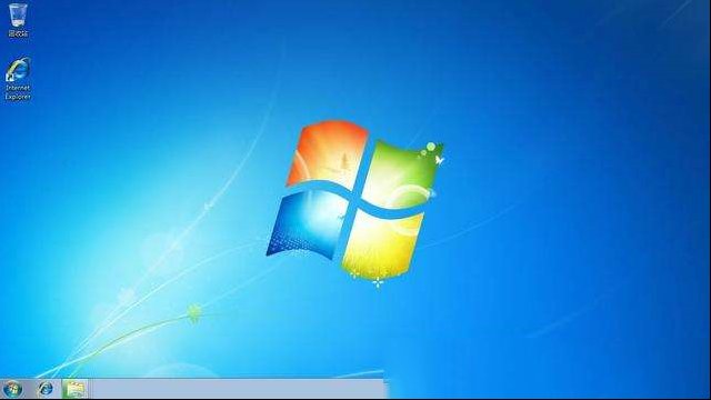

  8、等待片刻之后进入电脑系统桌面上,这样的话,小米笔记本用U盘装win7系统就如期完成了,如下图所示:
