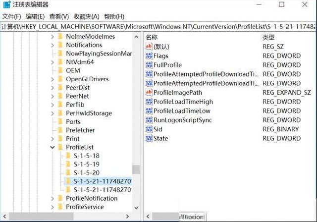

  想要修改个人文件夹的名称,首先要做的就是要知道文件夹的安全标识符(SID),这个是由系统自动生成,每个人的用户名对应的安全标识符均不相同,下面是小编以自己的电脑进行演示,按照流程操作即可,不要跳过对应的步骤直接去注册表翻结果哦。
  先运行命令提示符(管理员),输入wmic useraccount get name,sid 命令查看账户的完整列表。
文件夹没有重命名?这样就可以搞定(图1)
  在上面列出的项目中,找到当前用户名运用的的SID。然后打开注册表编辑器(Win+R组合键后输入regedit),定位到
HKEY_LOCAL_MACHINE\SOFTWARE\Microsoft\Win NT\CurrentVersion\ProfileList找到和之前用户名SID相同的文件夹。

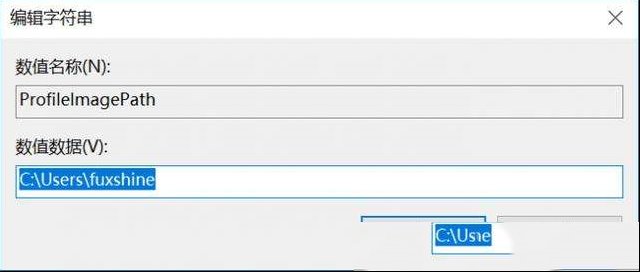

  随后在右侧找到名为“ProfileImagePath”的字符串,双击后,将数值数据修改成C:\Users\新名字
文件夹没有重命名?这样就可以搞定(图3)
  就算大功告成了,重新启动电脑后就可以看到个人文件夹焕然一新,从Win7~Win10均适用的说。
  但是需要注意的是,如果电脑中已经安装了PS等Adobe出品的各种软件和3D Max、AutoCAD等专业性软件,不要运用此方式修改用户名称,会导致这些软件无法运用。正确的做法是先卸载这些软件,修改完用户名后再进行安装,除此之外别无他法。
