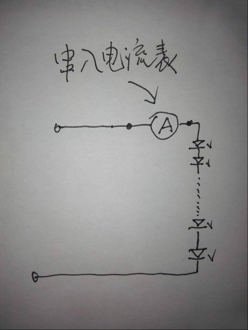

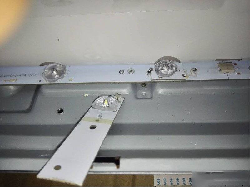

    液晶电视有不少只损坏一个或两个灯珠,其他灯珠没翻黄成色看起来很新,分析可以通过两种方法减小灯珠电流,第一种是菜单调低亮度,但电视交给用户可能他们自己会重新调亮;第二种方法可以通过改变电路,比如增大电流反馈电阻的方法,达到减小灯珠电流,延长整体灯珠使用寿命的目的,用户自己动不了,比较保险。
        前一段时间已收到故障机两台只损坏一个灯珠的长虹电视,收到其他维修同行的一台长虹LED49C1080n,另收到其他维修同行的一台55寸长虹用户守着现修的没记型号也没拍照,都已交给用户,网上有同志们说返修可能很大,心里也觉得不踏实,今天上门说服客户取回电视开始试着改,改变前窜入电流表读数为420毫安,增大电阻后电流减小为300毫安,见下图所示,把红圈内去掉即可。
  电流减小为300毫安
