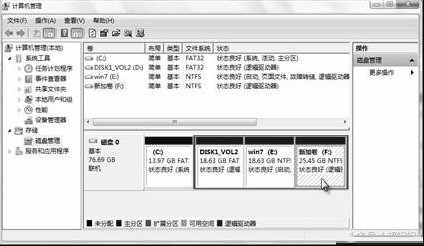

  1.打开磁盘管理工具
  可以运用下列操作步骤打开磁盘管理工具。
  (1) 单击 “开始” 按钮,在打开的 “开始” 菜单中右击右侧窗格中的 “计算机” 命令,然后在弹出的快捷菜单中选择 “管理” 命令.
  (2) 如果出现 “用户账户控制” 对话框,则单击 “继续” 按钮,打开 “计算机管理” 窗口.
  (3) 选择窗口左侧列中的“磁盘管理”选项,则右侧会显示出当前磁盘的相关信息,如图所示
磁盘管理界面

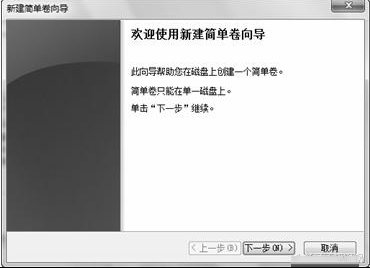

  (1) 右击要分区的磁盘上的未分配空间。
  (2) 在弹出的快捷菜单中选择 “新建简单卷” 命令,打开 “新建简单卷向导” 对话框,如图所示。

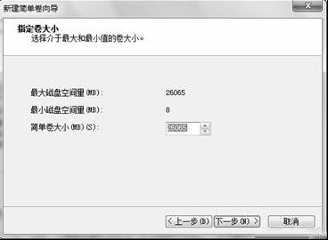

  (3) 单击 “下一步” 按钮,设置简单卷的大小,如图所示。此处可以运用所有未分配空间,也可以输入一个数值。

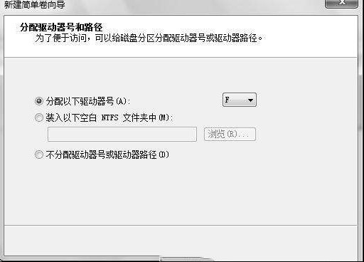

  (4) 单击 “下一步” 按钮,分配驱动器号或路径。此处选中 “分配以下驱动器号” 单选按钮,并将驱动器号设置为 F,如图 所示.

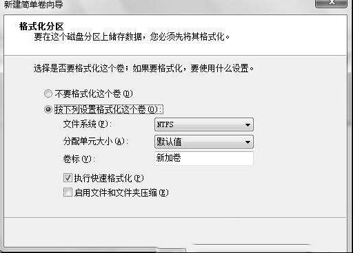

  (5) 单击 “下一步” 按钮,选择格式化分区选项,例如选中“接下列设置格式化这个卷” 单选按钮,“文件系统” 选择 NTFS ,分配单元大小运用默认值,卷标运用默认值,并选中 “执行快速格式化” 复选框,如图所示。

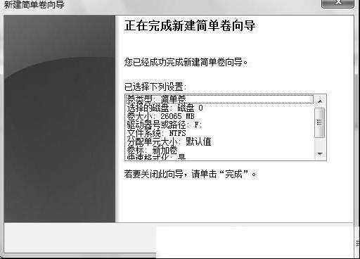

  (6) 单击 “下一步” 按钮,列出已经选择的设置选项,如图所示。
  (7) 单击 “完成” 按钮,开始创建新分区并对该分区执行快速格式化, 格式化完毕,新的分区出现在图形视图区域,如图 所示.

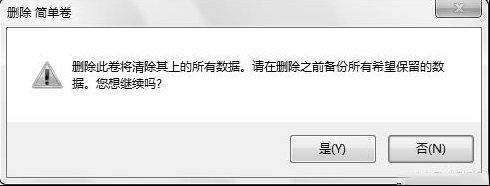

  3.删除磁盘分区
  对于不再运用的磁盘分区,可以将其删除,以便重新创建分区来分配磁盘空间,在删除磁盘分区之前确认该分区中的重要数据已经做好备份, 下面介绍删除磁盘分区的具体操作步骤.
  (1) 打开 “计算机管理” 窗口,并选择控制树中的 “磁盘管理” 选项,显示出当前的磁盘详细信息。
  (2) 右击要删除的分区,然后在弹出的快捷菜单中选择 “删除卷” 命令,打开“删除简单卷” 对话框,如图所示
  (3)单击 “是” 按钮,将该卷删除

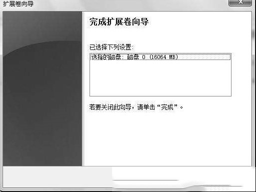

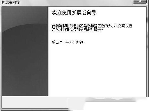

  如果希望增大现有分区的空间,可以通过扩展卷来实现,前提是在同一磁盘上必须有未分配的空间,而且要扩展的卷必须是原始卷或运用NTFS 文 件系统格式化的卷。例如,如果磁盘中有一个分区F,占用空间9.77GB,此外还有 15.69GB 的未分配空间,则可以扩展基本分区F的空间。 下面介绍扩展卷的具体操作步骤。
  (1) 右击要扩展的分区,然后在弹出的快捷菜单中选择 “扩展卷” 命令,此时将会运行扩展卷向导,如图所示.

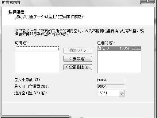

  (2) 单击 “下一步” 按钮,进入选择磁盘画面,如图所示
  (3) 在 “选择空间量” 右侧设置要扩展的空间容量,例如,运用磁盘的所有未分配空间。
  (4) 单击 “下一步” 按钮,提示已经完成扩展卷设置,如图所示.
  (5)如果觉得不需要再做改动,则单击 “完成” 按钮,完成扩展卷,此时的卷F 如图所示

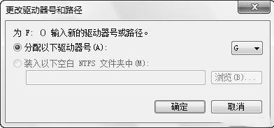

  运用磁盘管理工具还可以更改驱动器号和路径,前提是分区不是系统或启动分区,并且分区中不包含页面文件。“驱动器路径” 指的是在其他分区指定的一个空白文件夹,用于访问该分区,下面介绍更改驱动器号和路径的具体操作步骤。

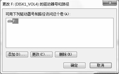

  (1) 右击要更改驱动器号和路径的分区.
  (2) 在弹出的快捷菜单中选择“更改驱动器号和路径” 命令,打开更改驱动器号和路径对话框, 如图所示.
  (3) 单击 “更改” 按钮,打开一个新的对话框,提示为该卷输入新驱动器号或路径。
  (4) 单击 “分配以下驱动器号” 右侧下拉按钮,在弹出的下拉列表中选择一个新的驱动器号. 例如,此处选择 “G”,如图所示.

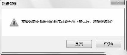

  (5) 单击 “确定” 按钮,打开一个警告对话框,提示某些依赖该驱动器号的程序可能无法正确运行,如图所示.
  (6) 单击 “是” 按钮,开始更改驱动器号,更改完毕会自动打开该驱动器的文件夹窗口。

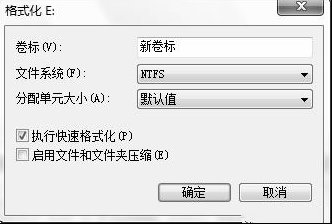

  (1) 右击要格式化的磁盘分区,
  (2) 在弹出的快捷菜单中选择 “格式化” 命令,打开 “格式化” 对话框,如图所示.
  (3) 输入卷标,用于标志该磁盘分区。 例如,输入“娱乐”,将来在此分区主要存放电影、音乐、游戏等内容.
  (4) 选择该分区要运用的文件系统。可以选择的文件系统有NTFS、FAT、FAT32.
  (5) 如果需要进行快速格式化,则选中 “执行快速格式化” 复选框.

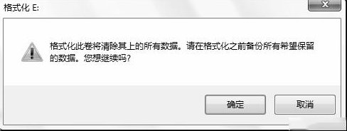

  (6) 单击 “确定” 按钮,打开警告对话框,如图所示。
  (7) 单击 “确定” 按钮,开始格式化分区。
