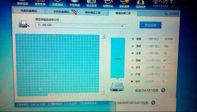

  一般情况下要是能够再次进入电脑系统的话,很多人都会运用鲁大师的硬盘检测功能直接检测。

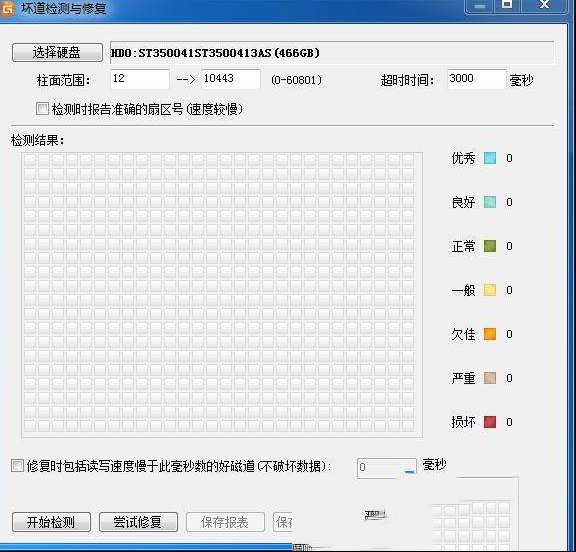

如何判断硬盘故障  但是进不了系统的话,我们只能运用第三方工具进行检测,可以进快启动pe系统中,打开了DiskGenius分区工具之后,选择“硬盘”中的坏道检测与修复”;
如何判断硬盘故障  小编已耐用坏道的硬盘测验过,如果硬盘破坏有点严重的情况下,这个检测几乎无法忍受,非常慢,大家要慢慢等吧,要是坏道不严重至今点击尝试修复就可,要是坏道严重的话直接屏蔽掉就可以哦。
  大家也许了解的不通透,其实硬盘坏道分为两种,逻辑坏道跟物理坏道,逻辑坏道通过分区格式化、以及这些工具的修复可以修复好,但是物理坏道是无法修复的,物理坏道也就是硬件盘片层面的破坏。
  对于物理坏道,理论上可行的方案是运用检测工具检测出来具体的破坏区域,然后把它们独立分区出来,然后隐藏分区,不再运用。这是理论方案,实际操作的时候,由于现在硬盘非常大,做这些底层操作通常非常缓慢,无法忍受。而机械硬盘也越来越便宜,1T的硬盘也才300多的价位,所以一旦出现物理坏道还是直接换吧,别折腾了。
