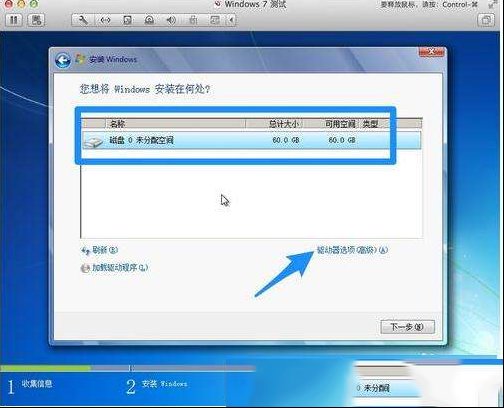

一、运用Win系统安装盘分区

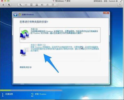

  1、一般来说我们安装win7系统之后,在安装时可以直接选择“自定义(高级)”选项。
如何给硬盘分区  2、下一步就会显示出磁盘的大小,我们只要点击“驱动器选项(高级)”一栏。

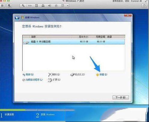

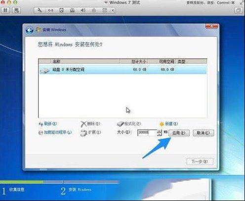

如何给硬盘分区  3、选好了之后,我们在点击界面上的“新建”按钮。
如何给硬盘分区  4、这一步我们需要输入系统盘的大小,单位为M,小编这里的操作是新建了一个30G的系统安装分区,建好之后直接点击“使用”按钮继续。

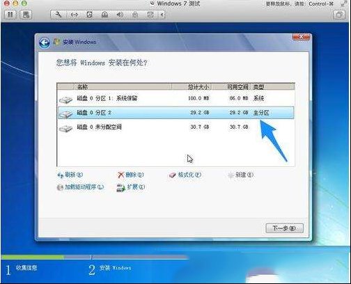

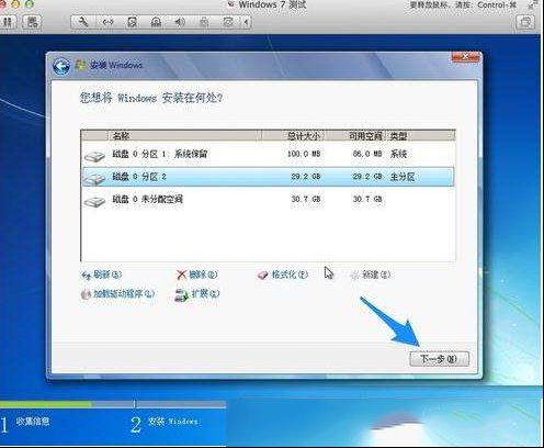

如何给硬盘分区  5、我们在这一步可以在磁盘分区列表界面中看到新建号的30G左右大小的主分区,而我们的系统安装盘一般是定义在为主分区,这样系统才能得以引导。另外其它剩余的磁盘空间,可以在系统安装好以后再进行划分。
如何给硬盘分区  6、然后这一步我们可以选择刚创建好的系统盘分区,点击“下一步”按钮,这样分区就结束了,可以直接装系统了。

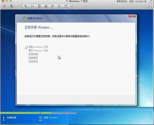

如何给硬盘分区  7、随后系统安装程序就会开始进行安装了,如图所示;

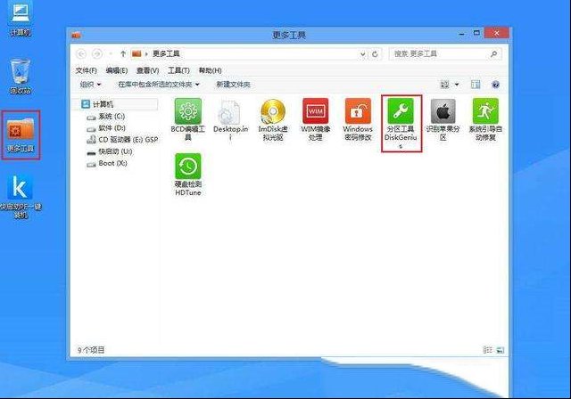

  1、我们将制作好的快启动u盘插入需要分区的电脑中,然后直接按电脑启动快捷键选u盘启动进入到win10pe系统桌面后,双击桌面上的“更多工具” 文件夹,在文件夹中找到并双击“分区工具DiskGenius”图标。

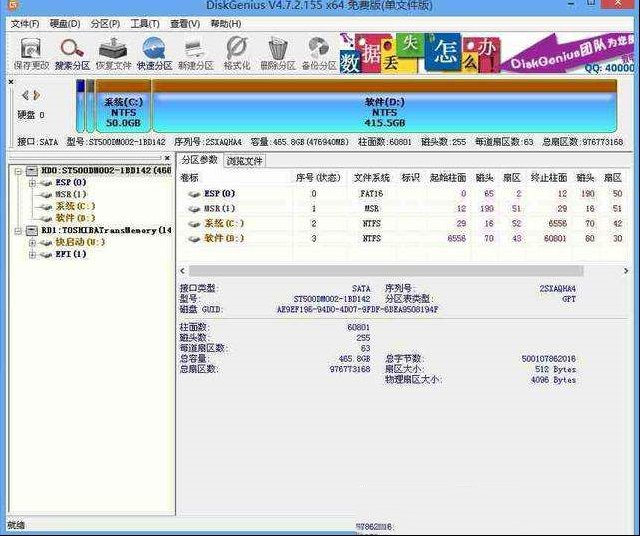

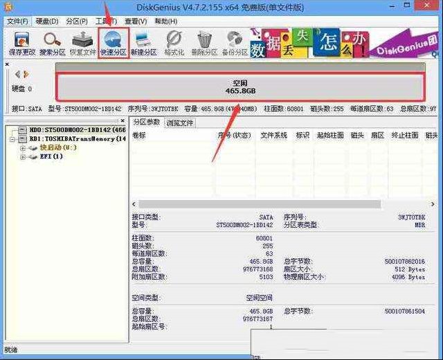

如何给硬盘分区  2、这时候我们的新硬盘是空闲状态,我们直接选中整个硬盘点击上方的“快速分区”按钮。

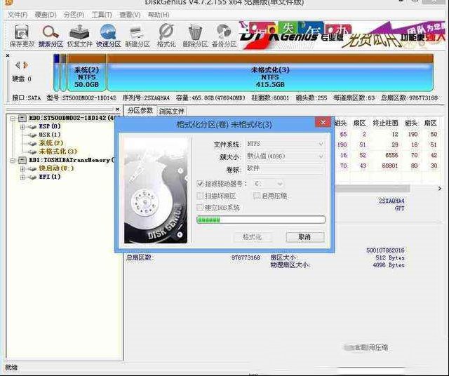

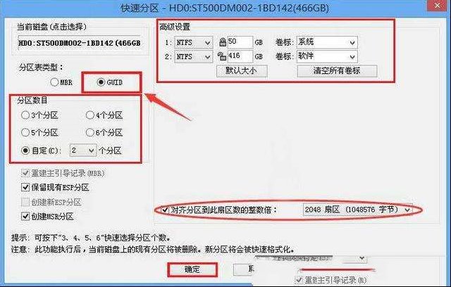

如何给硬盘分区  3、这一步,一般分区列表类型会默认MBR格式,我们直接手动选GPT格式(也就是GUID类型),在手动设置一个分区数目和大小,就可以直接点击确定了。
如何给硬盘分区  4、这一步我们只需要等待硬盘分区操作即可。
如何给硬盘分区  5、新硬盘分区成功之后会返回Diskgenius主窗口界面,但是我们可以看到相应设置的分区,这样就是操作成功了,大家可以返回桌面点击一键装机工具重装系统哦。
