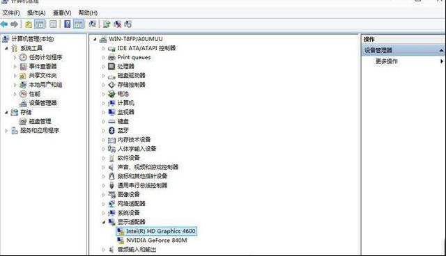

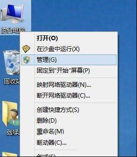

1、进入电脑系统之后,直接点击我的电脑右键打开管理,从而进入设备管理器界面。
电脑如何更新显卡驱动 图12、到这一步,我们可以从图中的设置管理器界面中了解到配置器出现了黄色的感叹号标志,这就意味着我们电脑的驱动没有成功安装或者根本没安装。

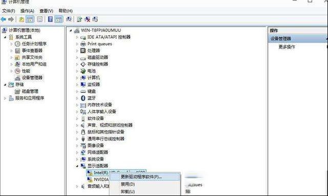

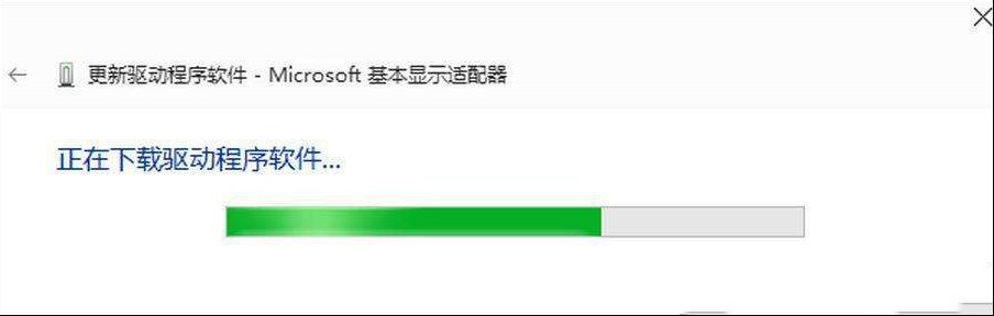

电脑如何更新显卡驱动 图23、所以,我们必须保证电脑在有网络的情况下,直接右击选项选择更新驱动程序软件,这样就能让电脑自动安装驱动了,无需下载第三方软件。

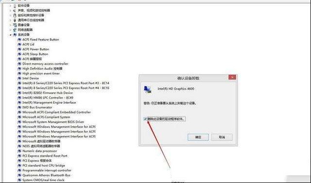

电脑如何更新显卡驱动 图44、但是总有小伙伴反应自己更新了驱动之后还是照样显示黄色感叹号,可急人了,其实要是出现黄色感叹号就正面你的驱动安装出现问题,这时候我们必须将驱动删除之后再重新安装。然后在进行步骤3的操作将驱动重新安装。

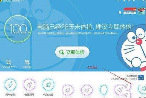

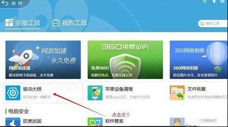

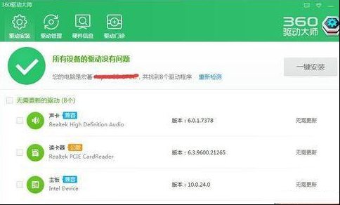

1、小编本文是以安装《360驱动大师》为例子,大家可以自己选择第三方工具,效果都是一样,大家下载之后打开就可直接更新驱动即可。需要提示大家的事,大家一定要运用最新的驱动大师来安装,才能从一定程度上保证软件兼容性能够达到最佳,以下为大家献上相关步骤操作。
