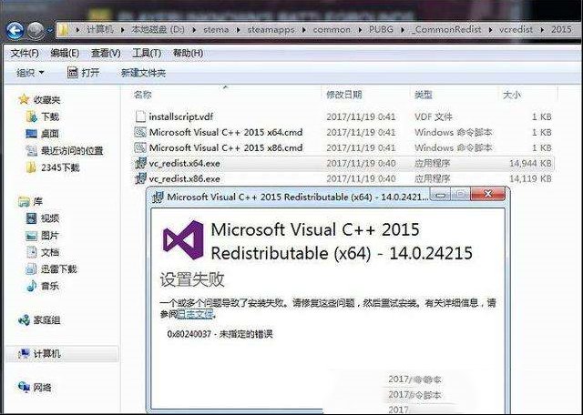

Win7安装绝地求生失败,提示Cannot find ‘MSVCP140.dll’ 图1  原因:
  游戏依赖的VC2015运行库无法安装(多为精简版系统),需要修复系统环境(安装KB2999226补丁)才可安装VC2015
Win7安装绝地求生失败,提示Cannot find ‘MSVCP140.dll’ 图2  搞定方案:

2、补丁安装后从Steam启动游戏,会自动安装VC2015运行库;
  方案三:
如安装KB2999226补丁提示0x80240037错误或上面方式无效可尝试下面手动修复方案:

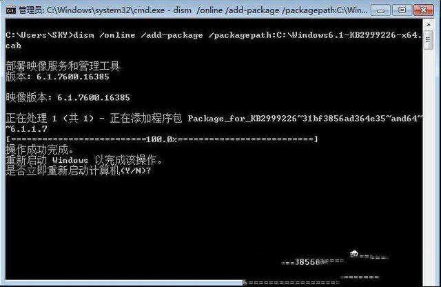

下载附件cab补丁包
Win6.1-KB2999226.zip (1.24 MB)
解压到C盘或指定路径,运用cmd命令行方式安装补丁后即可启动游戏
dism /online /add-package /packagepath:C:\Win6.1-KB2999226-x64.cab
如图:(蓝字为cab补丁包路径,cmd.exe需要用管理员权限运行),安装完需重新启动电脑

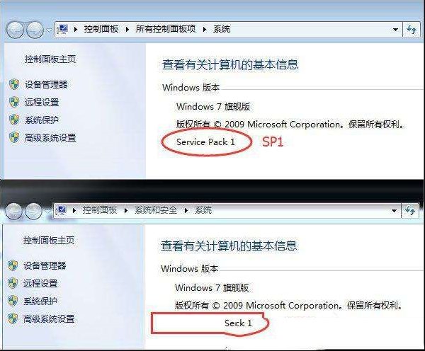

Win7安装绝地求生失败,提示Cannot find ‘MSVCP140.dll’ 图3注:我的电脑--属性内可查看当前系统版本,非SP1需要先升级Win7 SP1才行
下载Win7 SP1升级包
