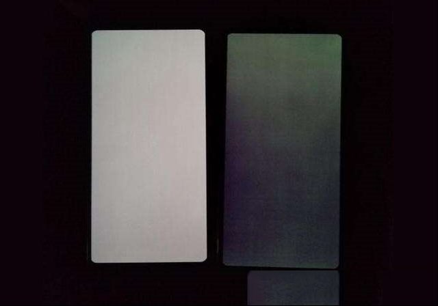

  手机的“阴阳屏”和其相似,只是更加严重:在纯黑背景下,屏幕内存在大范围的泛白现象;在纯白背景下,屏幕内某一区域存在发黄或偏暗的区域。
手机阴阳屏是什么 图1  换句话说,凡是屏幕亮度、色彩表现不均匀的屏幕,都可被归类到“阴阳屏”的范畴中。
  采用LCD(IPS)材质的手机是“阴阳屏”的重灾区(iPhone 6和iPhone 6s系列尤为严重),因为和OLED屏幕不一样,LCD需要独立的背光模组。
手机阴阳屏是什么 图2  业内的普遍看法是,采用自发光的OLED屏幕不会因背光均匀度不够而出现“阴阳屏”问题。然而,来自谷歌的Pixel 2XL却打破了这一看法,这款采用LG OLED屏幕的新品竟然也出现了“阴阳屏”!OLED的“阴阳屏”现象属于个案,一般OLED屏只有长时间时候后部分像素点老化后才可能出现的问题,在刚上市的新品上出现只能归类到工艺上的瑕疵。

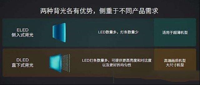

  理论上,将背光模组放在垂直于LCD的底下,让光线穿透液晶面板直射出来是最佳搞定方案,可以确保亮度高和均匀性好。但是,这种垂直排列将注定整个屏幕模组变得过厚,因此只有少数高端显示器和电视会采取这种“直下式”背光规划。
  对手机这种主打轻薄的移动设备而言,根本没有空间容纳垂直排布的LCD和背光模组。为了在轻薄的机身里同时容纳这两套元件,“侧入式”的背光规划就出现了,光源会从屏幕的侧面射入,经过“导光板”将光线传递到液晶面板背部的所有角落里。
手机阴阳屏是什么 图4  简单来说,手机的背光模组普遍位于屏幕的顶部和底部,而平板电脑则可能会将其置于屏幕左右两侧。问题来了,光线在传播时是存在衰减的,距离越远亮度也就越低。
