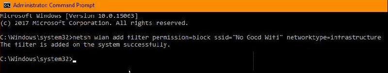

  这个方式是通过Win 10 内的终端机来完成的,当然在开始之前,必须先将欲封锁的无线网络名称或是SSID给抄下来。
步骤:
首先在Win 开始选单中找到「命令行」程序
接下来按右键以「系统管理员身份」开启
开启后直接输入「netsh wlan add filter permission=block ssid=“ *无线网络名称” networktype=infrastructure」,按Enter就大功告成了。
如何设置电脑WiFi 无线网路连接的网络优先级  如果不记得或不确定该网络的名称,则可以输入「netsh wlan show filters」,终端机会立出所有的可连接无线网络

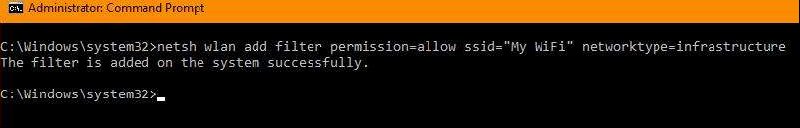

  当然除了封锁外,用户还可以「只允许想要」,并封锁其他的无线网路。
步骤:
接下来按右键以「系统管理员身份」开启
开启后直接输入「netsh wlan add filter permission=allow ssid=" *无线网络名称" networktype=infrastructure」。
如果想要允许的网络不只一种,可以直接重复第三步骤来将多个无线网络列入白名单。
最后再输入「netsh wlan add filter permission=denyall networktype=infrastructure」指令,就可以成功的将白名单以外的无线网络给封锁。
  将来如果不想要再设置白名单或黑名单,可以直接在「命令行」中输入「netsh wlan delete filter permission=denyall networktype=infrastructure」指令,来重置网络名单设定。
