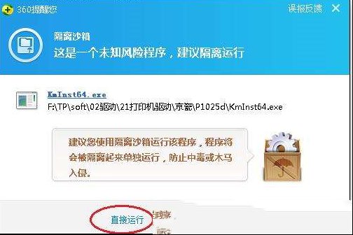

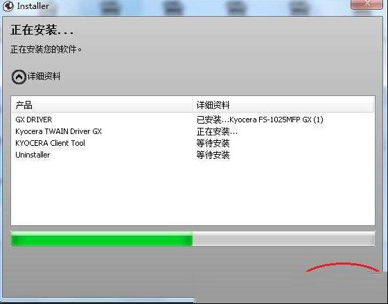

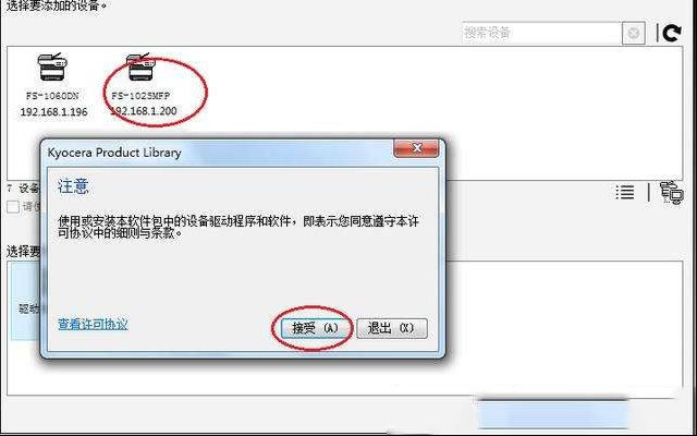

⒈打开打印机驱动,点击Setup开始安装
⒉弹出360提示,点直接运行,允许运行等。
⒊弹出界面点接受,选中打印机1025,然后点安装
⒋安装完成点完成,退出安装选择界面。打印机就可以运用啦。

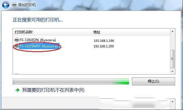

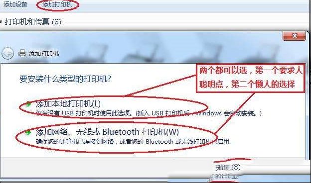

网络打印机驱动怎么二、利用添加打印机安装
⒈开始——设备和打印机——添加打印机,2种都可以选。这里以选添加网络打印机这项,点下一步为列
⒉选添加网络打印机这项,点下一步(如果系统搜索不到,也可以选不在列表手动输入IP地址安装)

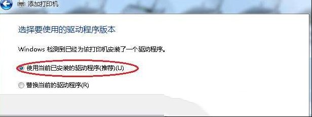

⒋选择推荐,点下一步

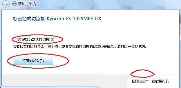

⒌弹出界面——选不共享打印机——下一步——设为默认打印机——打印测验页——完成

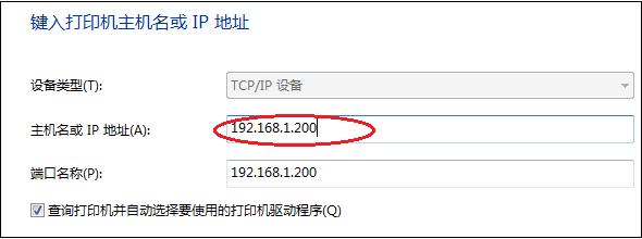

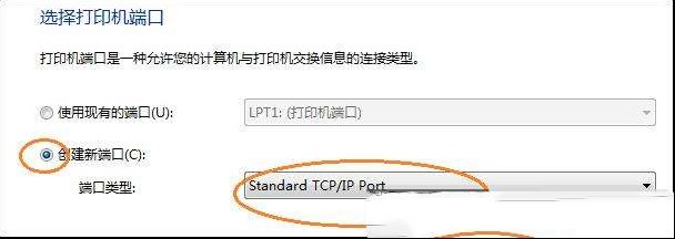

⒍第二步这里如果选从本地安装,可以在弹出界面选择创建新端口——TCP/IP——下一步,弹出界面输入打印机IP,其余和上面一样

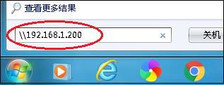

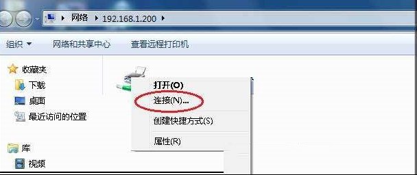

网络打印机驱动怎么三、用IP地址直连
⒈开始,搜索框里输入\\192.168.1.200(打印机IP),回车
⒉弹出界面选中打印机选连接,其余相似
  有些复印机自带硬盘,硬盘里有驱动,用这种方式访问后,可以直接双击安装。
