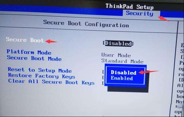

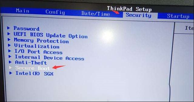

  e470同型号但不一样配置的机型很多,我这个的配置内存为8g、cpu为7200u、固态硬盘容量256
  第一步:重新启动电脑快速按F1进入bios
  第二步:进入BIOS-security-secure BOOt-选择Disabled
  第三步:Startup-Uefi/legacy Boot-legacy Only 结束后按F10保存并退出
  这样ThinkPad E470 才能在mbr硬盘格式下面启动,经过这个设置后就可以在pe系统里面对硬盘进行分区mbr和装Win7系统,不然系统安装后无法引导不能进入win7系统。
