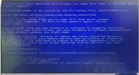

  (1) 出现蓝屏,大家不要着急关机重新启动(切记),先看一下蓝屏提示,最好拍张照片留存(求助大神的时候也有据可依),如下图:
电脑蓝屏如何维修  此时,您肯定会说,出现这个英文界面,看半天也看不懂呀!但是如果您认真看,没几个难懂的单词,例如:上图中the problem seems to be caused by the following file:160wifinetpro.sys ,关键点已经显示出来,就是引起蓝屏的原因可能160wifinetpro.sys导致的,不看后缀,只看160wifi,问题其实已经搞定一半了;

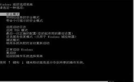

  (2) 下来您可以重新启动一下电脑,看是否可以正常开机,如果可以进去后在程序里边找160wifi将其卸载掉,再测验是否蓝屏;唉呀!正常开机还是蓝屏进不去咋整,此时不要着急,还有一招没用呢!您强制关机,然后按开机按钮,紧接着不停按F8。
电脑蓝屏如何维修  出现上图停止按F8,进入安全模式,然后在程序里边找160wifi将其卸载掉,再测验是否蓝屏;相似软件引起的蓝屏,将对应的程序卸载掉,问题就搞定了!!!

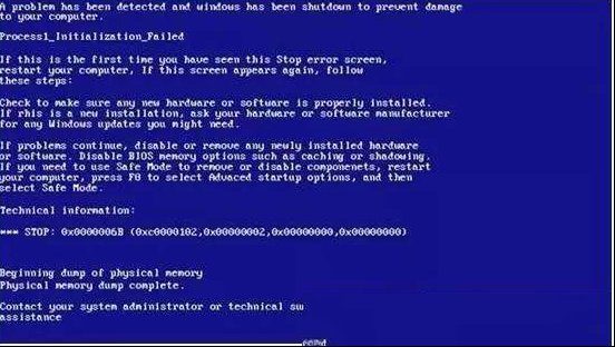

  (3) 当然,有的蓝屏并没有这么简单,例如下图:
电脑蓝屏如何维修  这个看了半天,也没看出个一二三,提示说的不是硬件就是软件问题,貌似有点废话,肯定都知道啊!此时下来这步就比较关键了,什么呢?先查询下0X000006B是如何维修引发的在做判断。
  (4) 先细想一下最近这两天有没有装新的软件或是更新什么驱动或是其他插件等等,如果有重新启动电脑进系统,卸载掉最近安装的软件或更新,再测验是否蓝屏;

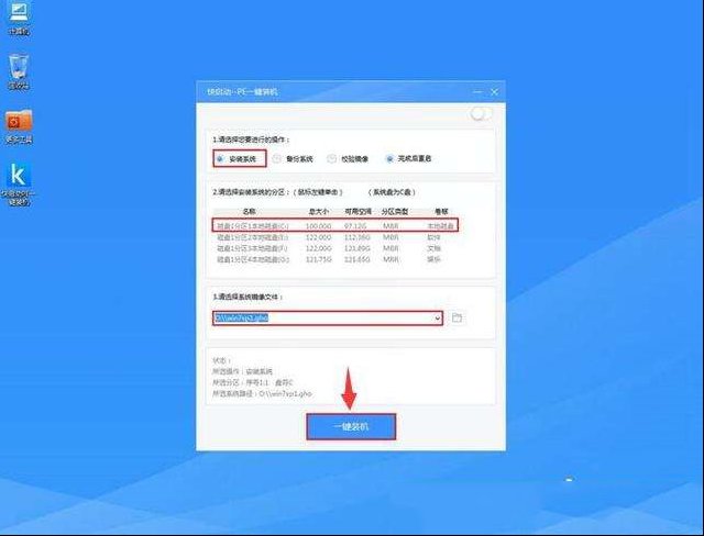

  (8) 如果以上都尝试过了,还是不能搞定,下来就要排除系统问题了,放大招运用快启动u盘重做系统试试;
