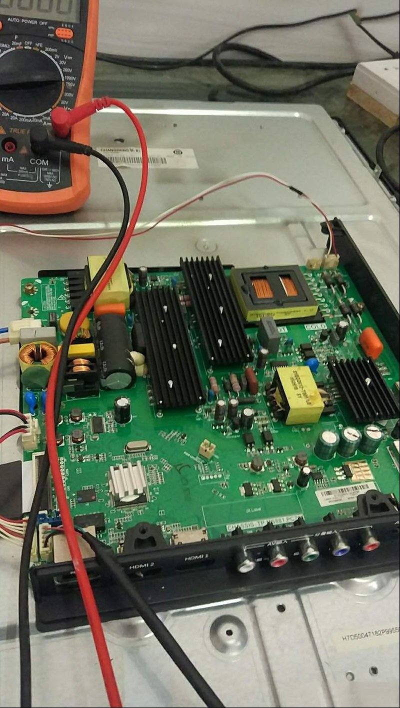

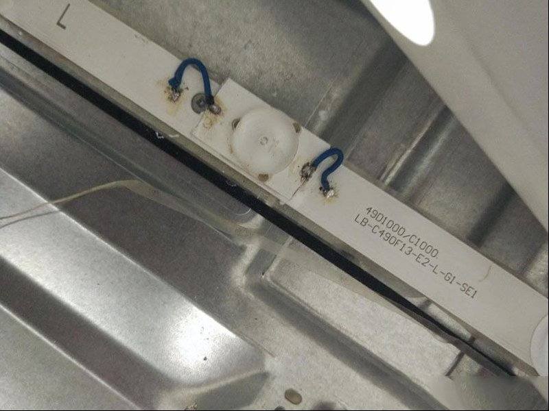

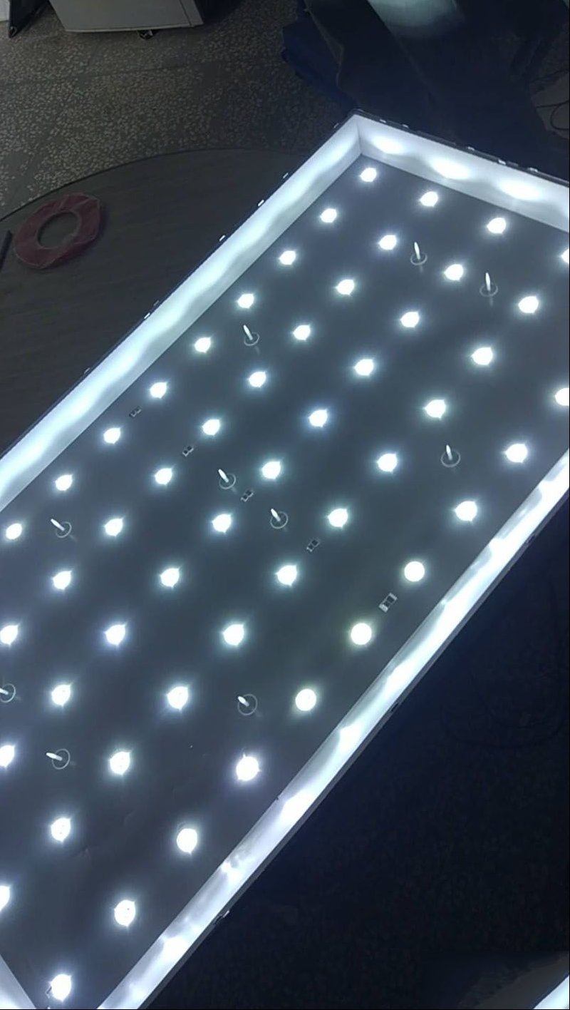

    收到同行送来的故障机壹台长虹LED49C1000N液晶电视,故障表现是亮一下黑屏,有声音,开机测LED灯条供电,瞬间有80v跳变到0v,起先用灯条测试仪测,背光灯闪,电压在170v左右,后来再用灯条测试仪测一直是250多v,没有3级输出电压,电压一直不变。此液晶电视灯条为一组,怀疑是灯条问题,修复过程如下图所示。
