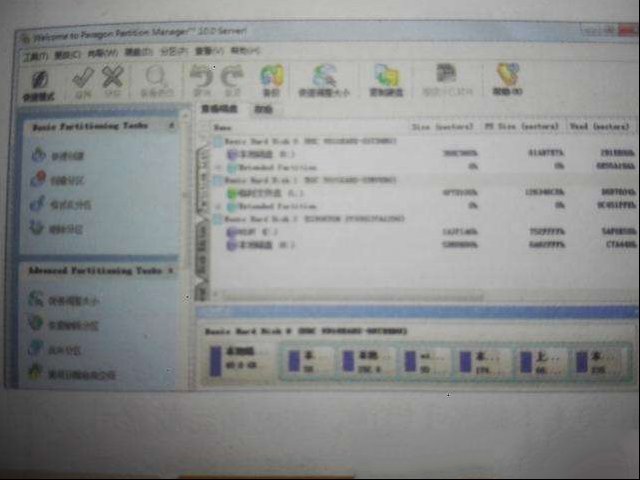

2 . partition magic
  Partition magic是一款功能非常强大的分区软件,在不破坏数据的前提下,可以对硬盘分区的大小进行调整。然而此软件的操作有些复杂,操作过程中需要注意的问题也比较多,一旦用户误操作,也会带来严重的后果。

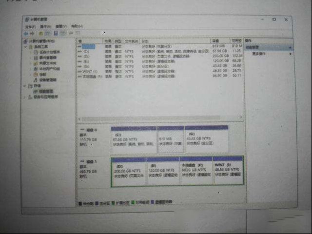

3.系统自带的磁盘管理工具
  Win系统自带的磁盘管理工具,虽然不如第三方磁盘分区管理软件易于上手,但是不需要再次安装软件,而且安全性和伸缩性强,得到不少用户的青睐。

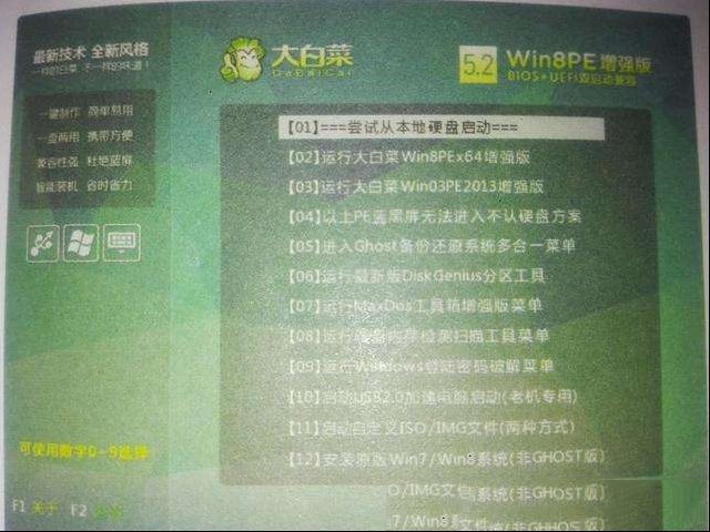

1.执行分区工
  运用PE系统盘启动电脑,进入PE系统盘的主界面,在菜单中运用【↓】 、【↑】【】↓【按键进行菜单选择,也可以单击对应的数字,直接进入菜单。如这里按【6】数字键即可执行“运行最新版Diskgenius分区具”的操作。

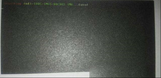

2.无需操作
  进入如下加载界面,无需任何操作。

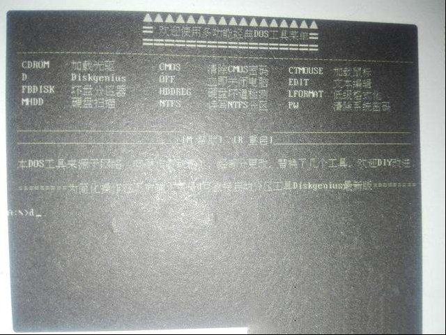

3.启动分区工具
  片刻后,进入DOS工具菜单界面,在下方输入之母“d”,并按【Enter】 键,即可启动DiskGenius分区工具。

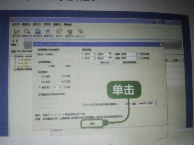

5.设置分区
  若要执行“快速分区”命令,选择要分区的磁盘,按“F6”键或单击功能区的“快速分区”按钮,弹出分区对话框。在“分区表类型”区域中,单击“MBR”单选项;在“分区数目”区域中,选择分区数量;在“高级设置”区域中,设置各分区大小。设置完毕后,单击“确定”按钮。

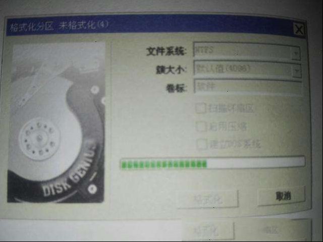

6. 开始分区
  此时,即可开始对快速分区及格式化操作。

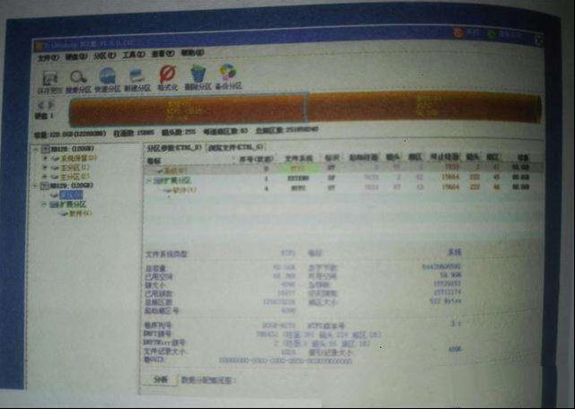

7.分区完成
  分区完成后,即可查看分区效果。
