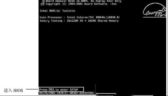

  CMOS是用于保存系统硬件配置信息和用户设置的某些参数的一块可读写的 RAM 芯片,电脑主板一般专门配有CMOS 电池为其供电,CMOS在电脑关机的情况下也可以保存内部参数, 要设置CMOS 内部参数,需要进入BIOS设置程序进行设置, 一般在开机时通过按某个特殊的键 (一般是 【Del】键) 就可以进入BIOS设置程序 ,不一样的机型进入BIOS设置程序的方式可能会有所不一样,在开机时一般会给出提示。 如图所示
涨知识!什么是电脑BIOS和CMOS?(图2)
