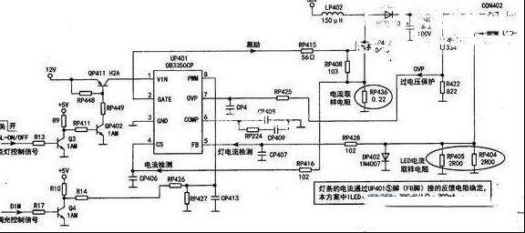

摘要: 收到同行送来的故障机壹台长虹LED42B2100C液晶电视背光不亮,检查发现开机瞬间背光升压正常,过后降低,显然是背光灯不亮导致OB3350背光保护。起初怀疑灯条有开路现象,不过用自制灯条测试发现灯条正常,心想为啥背光电 ...

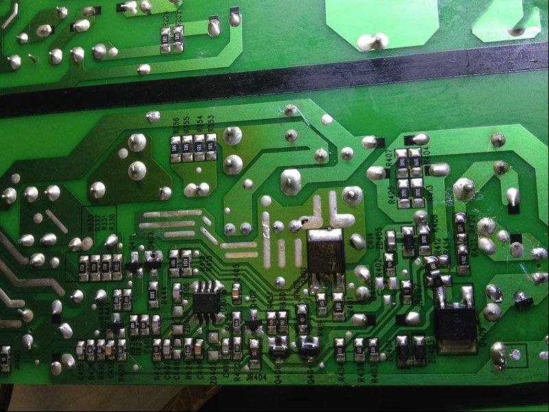

    收到同行送来的故障机壹台长虹LED42B2100C液晶电视背光不亮,检查发现开机瞬间背光升压正常,过后降低,显然是背光灯不亮导致OB3350背光保护。起初怀疑灯条有开路现象,不过用自制灯条测试发现灯条正常,心想为啥背光电压已经升压背光灯条为啥不亮。最后参考电路图纸发现这个电源板和别的长虹使用OB3350电路不太一样,灯条负端接了一个三极管到地,当我将该三极管D,S集短路后开机发现背光可以正常点亮,看来该三极管不工作是背光无法点亮的原因。
        由于没有找到该电源板电路图纸,只有参考实际电路发现我去掉图片中Q410后电视机不再出故障,我大概从电路理过去发现这个三极管基极接入前面两个二极管串联的,我估计是用作灯条开路做过压保护用的,估计是不是该二极管支路有漏电现象,由于该机器是我前几天修了过后的返修机,所以我只好断开这个三极管交用户,因为我不想该机器再出故障了。我对电路分析了一下,去掉这个三极管不会有多大危害,因为我参考图里面根本就没有设计这个电路最后将背光灯电流减小了些,因为起初用户说是灯条损坏,害怕哪天灯条真的坏了不好操作。
