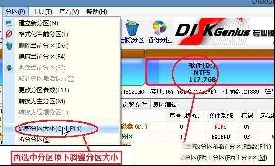

  ⒈开电脑进PE——打开分区工具DG
  ⒉先选中D盘,再选中分区项下调整分区大小(思路先从D盘压出一部分空间,然后补充到C盘)

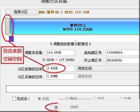

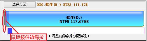

  ⒊弹出界面,鼠标按住D盘分区边缘往里拉,看下面数据达到需要的空间放手,然后点开始

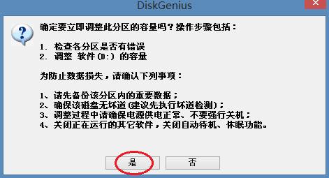

  ⒋弹出界面点是

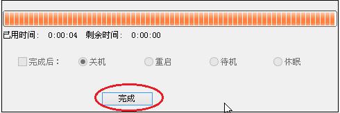

  5.弹出界面任务完成后点完成

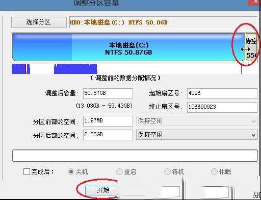

  ⒍同样的方式,选中C盘——分区项下——打开调整分区大小——弹出界面——拉动C盘分区边缘到空闲空间所有空间包含进来,然后点开始
  7.弹出界面点是,待任务完成后点完成。就可以把C盘空间扩大。
