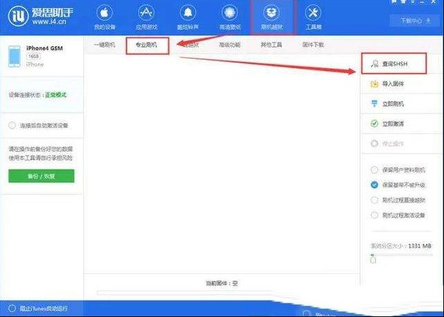

  1、下载最新版爱思助手,将设备连接爱思助手后,点击上方“刷机越狱--“专业刷机”;点击“查询SHSH”来获得当前可以刷机/降级到哪个版本;

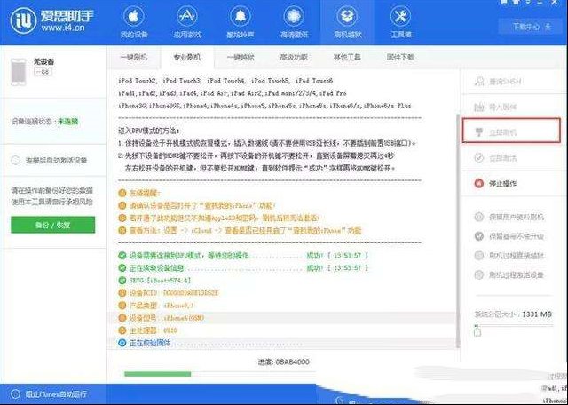

三分钟教你自己在家给iPhone手机升级 2、点击之后根据提示进入DFU模式;
  DFU模式的进入方式是:先按下设备的HOME键不要松开,再按下设备的开机键不要松开,直到设备屏幕熄灭再过4秒左右松开设备的开机键,但不要松开HOME键,直到软件提示“成功”字样再将HOME键松开。

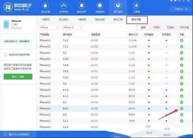

  4、知道自己可以刷哪些版本之后,到爱思助手“固件下载”处下载相对应的固件,下载进度及保存位置可“下载中心”查看;

  6、选择好对应固件之后,点击“立即刷机”,如果不是DFU模式则需要进入DFU模式(请参考第2步方式),进入DFU模式之后刷机会自动进行。

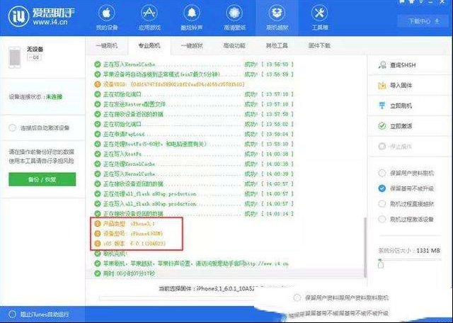

  7、 等待刷机完成,如图,即刷机完成!(刷机过程大概10分钟左右);

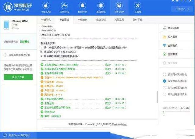

  8、刷机完成之后等待手机开机,然后点击“立即激活”(若是保资料刷机则无需激活)。
