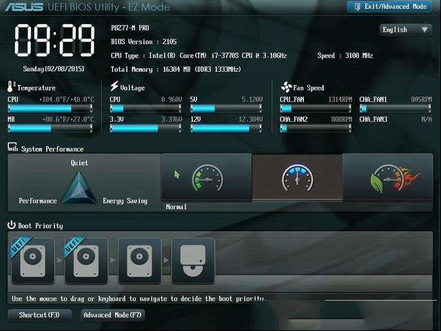

  UEFI系统相比传统BIOS有很多优势,图形化是其中最大特点。当然除了图形化之外运用C语言写成的UEFI启动速度更快、能更好的支持NVMe固态硬盘等新硬件设备,安全性相比架构老旧的传统BIOS程序更高。

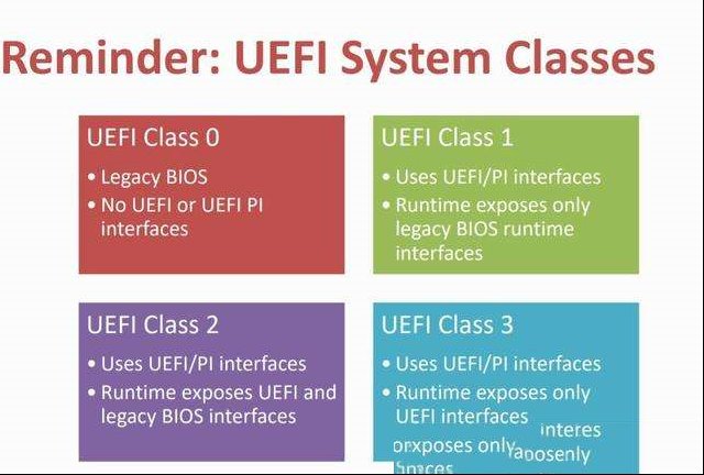

  虽然很多主板都已经支持UEFI,但很少有人关心UEFI的层级,按照下图的定义,近两年购买的电脑基本都属于UEFI Calss 2,而Intel的目标是将未来新电脑所有变成UEFI Class 3,不兼容老操作系统。

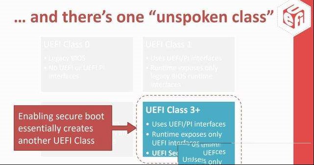

  同时,Intel还会将当前属于可选开启的Secure Boot功能变更为强制开启,这有助于抵御引导型计算机病毒的入侵,但它还有一个更重要的作用Intel没有明说:让一些系统pojie和激活软件失效。

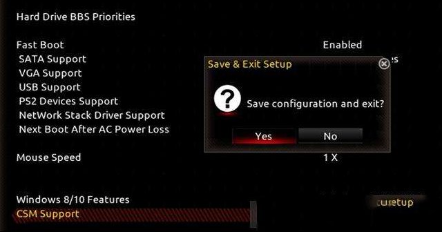

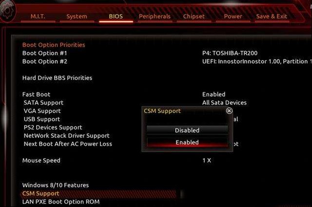

  为了防止以后不会装系统,储存极客不妨用现有电脑主板去演示下未来Intel框架下UEFI装系统到底该怎样做。首先在BIOS设置当中找到Win 8/10 Feature,从Other OS改为Win 8/10 WHQL,同时将CSM Support从默认Enabled改为Disable关闭。最后按F10保存设置并退出。

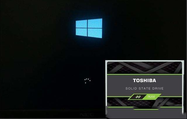

  小编将以Toshiba全新BiCS 3D闪存固态硬盘TR200来为大家演示UEFI安装过程。首先将MSDN原版Win 10安装盘用WinRAR软件直接解压到FAT32格式的优盘当中然后开机。

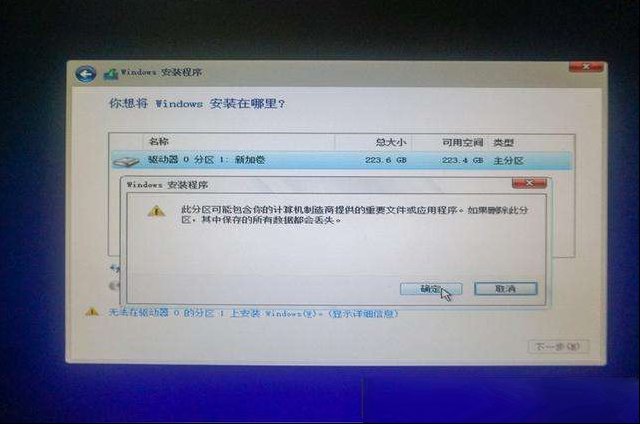

如果固态硬盘不是新购买的,上面包含传统MBR分区表的话需要在选择安装方式时选择自定义。
主板BIOS即将消失!以后电脑系统应该这样装(图8)
  然后在选择安装位置前删除所有硬盘上原有MBR格式分区,并重新建立GPT格式分区。这个过程中会自动生成若干个小容量的隐藏分区。

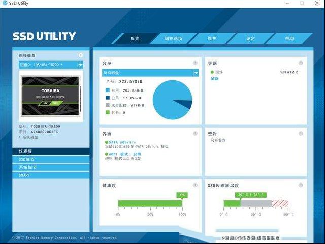

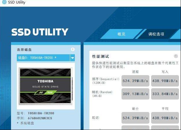

  UEFI模式安装的系统在日常使用中和传统BIOS下安装的系统并无差异,系统安装完成后我们可以安装一下固态硬盘厂商提供的工具箱软件,其中往往包含了很多实用的功能。譬如东芝TR200搭配的SSD Utility工具箱软件提供了健康度检测、性能测试、系统设置优化、OP预留空间设置、固件升级以及异常事件警告等丰富的功能。
主板BIOS即将消失!以后电脑系统应该这样装(图10)
