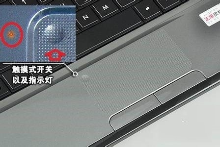

  只要触摸板的驱动正确,开关触摸板的功能就有效,如果触摸板左上方的指示灯不亮,说明触摸板已经启动。
  如要关闭触摸板只要双击触摸板左上方的凸起小圆点,指示灯亮起,说明触摸板处于关闭状态(这样可以避免打字时误碰触摸板,引起不必要的输入错误)。

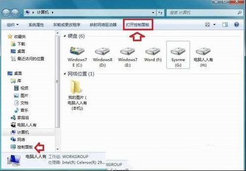

  还可以在控制面板中设置触摸板,使用Windows+E快捷键调出资源管理器→打开控制面板。

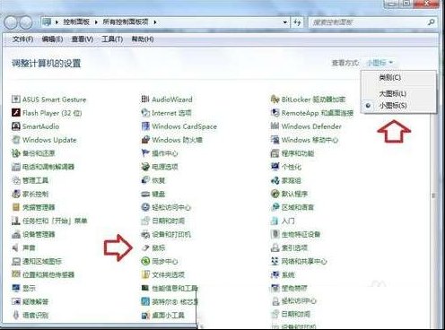

  查看方式→小图标→鼠标。

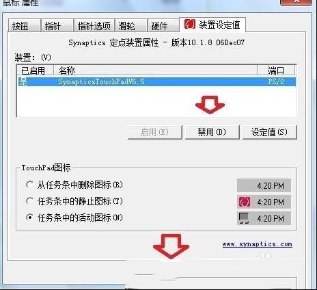

  装置设定值→禁用(启用)。

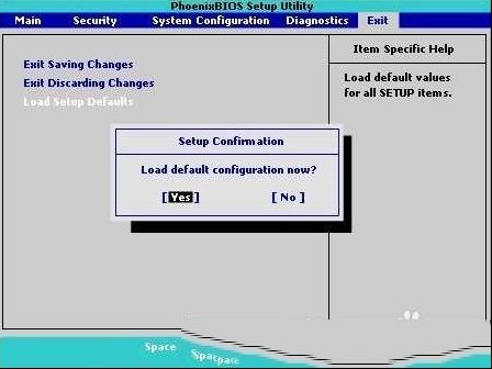

  如果还不行,就需要在BIOS中设置还原默认值了。开机按F10键进入BIOS→Exit→load setup defaults→yes→Exit→exit saving changes→yes。
