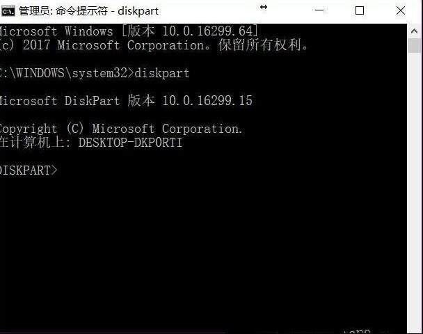

  输入diskpart命令回车,进入diskpart命令行模式。
命令行就能搞定定制系统U盘?!(图2)

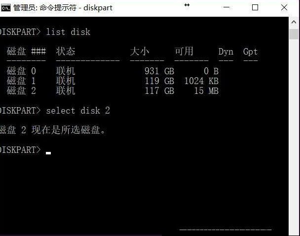

  输入命令List disk列表磁盘,这里包括硬盘及所有的驱动器,务必选中自己的U盘,否则后面的操作就是个灾难。小编电脑上当前U盘磁盘为2,所以输入命令select disk 2选中。
命令行就能搞定定制系统U盘?!(图3)

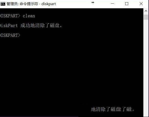

  接下来输入clean清除U盘所有信息。
命令行就能搞定定制系统U盘?!(图4)

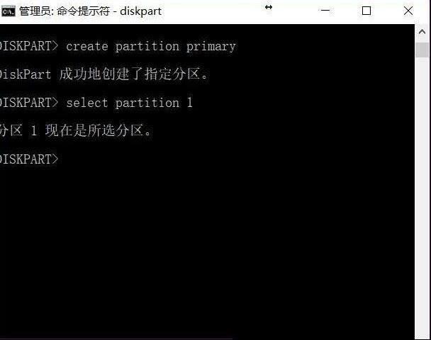

  现在创建U盘主分区并选中,先输入创建主分区命令create partition primary回车,接着输入select partition 1选择第一分区,这部分照做就好。
命令行就能搞定定制系统U盘?!(图5)

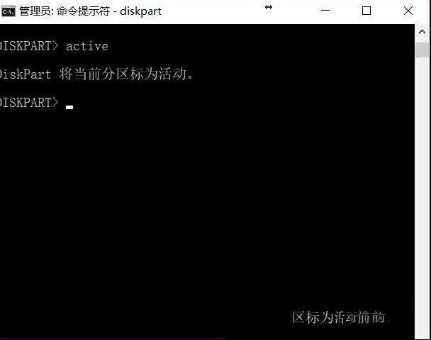

  输入命令active来激活当前分区,标记成为活动分区。这一步十分重要,如果不执行这行命令,U盘不能实现启动。
命令行就能搞定定制系统U盘?!(图6)

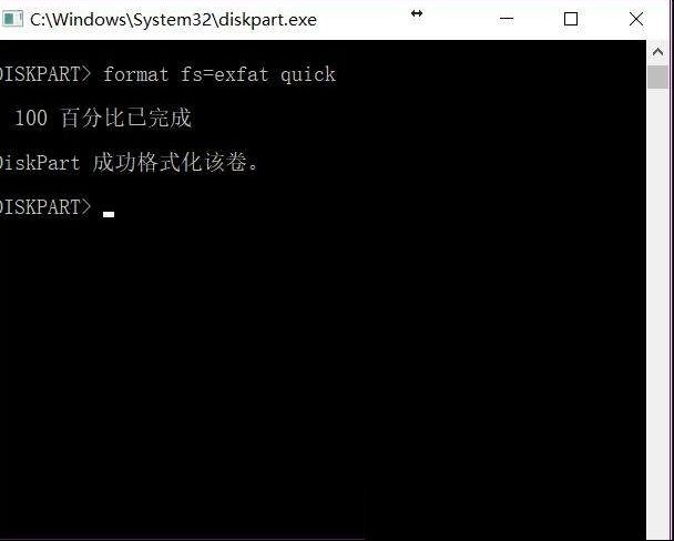

  注意,这个时候要格式化U盘分区,输入命令为format fs=exfat quick。注意,其中exfat是分区格式,小编习惯用exfat格式,如果你需要的是fat32,那就在命令中替换这部分即可。此外,quick这个快速格式化参数务必加上,否则将以标准方式进行,时间超长。
命令行就能搞定定制系统U盘?!(图7)

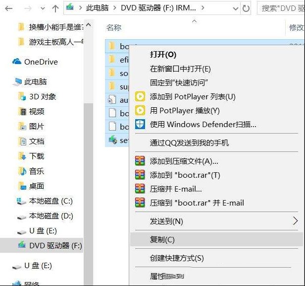

  接着,Win 8以上系统可以双击下载好的系统安装ISO,让它变成虚拟光驱,Win 7需要安装第三方工具(UltraISO)打开。选中虚拟光驱盘符中所有的文件(注意要再显示隐藏文件夹及文件后)复制到刚刚创建好的U盘,系统安装盘就算制作完成了。
