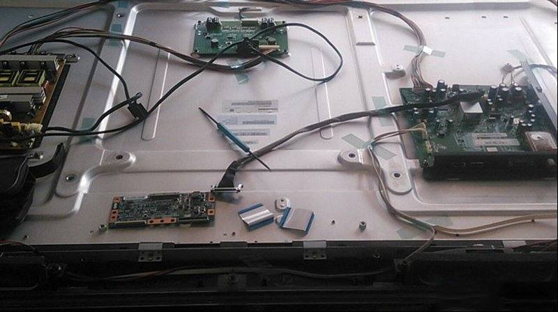

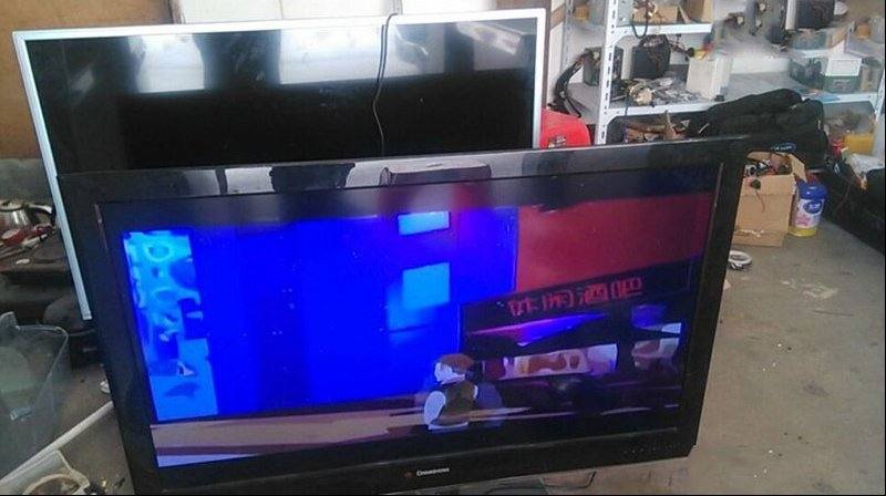

摘要: 收到同行送来的故障机壹台长虹46寸LED液晶电视,型号是LED46760X,超简单起初还以为逻辑板坏,拆开后盖准备查逻辑板,结果手压屏线发现故障消失,心里暗喜,于是把屏线全拆下用橡皮全部擦拭一下,清理插座。装上屏线,试 ...
    收到同行送来的故障机壹台长虹46寸LED液晶电视,型号是LED46760X,超简单起初还以为逻辑板坏,拆开后盖准备查逻辑板,结果手压屏线发现故障消失,心里暗喜,于是把屏线全拆下用橡皮全部擦拭一下,清理插座。装上屏线,试机果然正常。原来屏线接触不良也会造成花屏。
