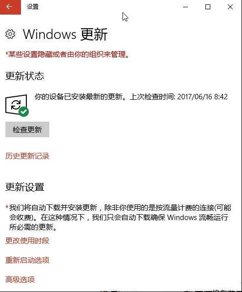

1. 更新系统 弥补缺失
  Win 10的某些重要更新被卸载可能会引起使用商店的问题。这时,需要将系统更新到完整最新版。点击“开始”按钮,依次选择“设置→更新和安全→Win更新”,然后点击“检查更新”为系统安装更新即可(图2)。

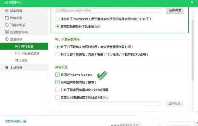

小提示:
  360安全卫士等软件可能会禁掉Win 10系统自动更新功能(图3),这样会造成在Win 10系统设置窗口中无法开启系统自动更新,从而影响使用商店的更新。此时需要取消禁用设置。

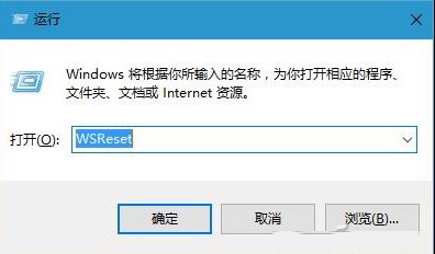

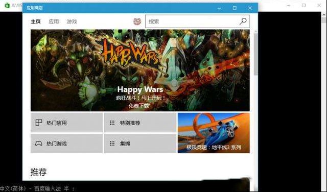

3. 重置使用商店缓存
  如果上述问题都已搞定,但仍不能显示网络商店内容,则最后进行使用商店的缓存重置操作。按下Win+R组合键键打开“运行”命令框,键入“WSReset”命令并确定(图4),随后会看到黑色的命令窗口出现,然后使用商店会自动启动,并显示页面内容(图5)。若使用商店未自动启动,请手动启动。
