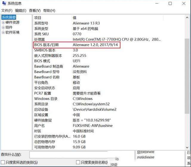

  此外,总控电脑的BIOS版本也有一定几率决定电脑是否能顺利关机,所以呢,大家在搞定驱动后还有问题的话,就要试着查看下BIOS是否太老了。不用开机狂按F2或者F12,在Win中,按下Win+R组合键后,输入msinfo32,看看BIOS版本的日期,要还是几年前的话就去找官方要更新吧。

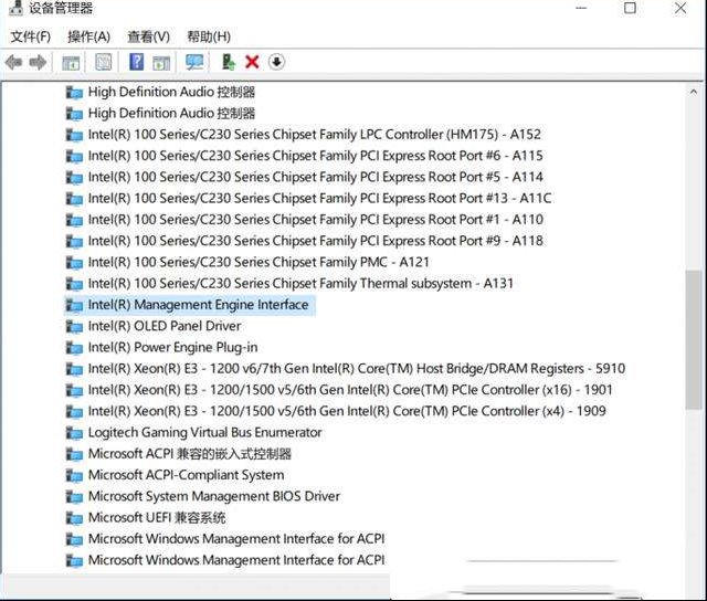

  要是以上这些照做还是无法搞定的话,那绝对就是Intel Management Engine的锅了(AMD平台平台没太多这样的问题),提问的小伙伴进入设备管理器看看,有没有Intel(R)Management Engine Interface的选项。
Win10系统电脑无法关机?(图3)
  如果有的话,就用鼠标右键选择属性,在“电源管理”选项卡下,去掉“允许计算机关闭此设备以节约电源”选项的勾选。

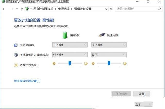

  如果没有的话也不着急,进到“控制面板-电源选项”中,先点击正在运用的电源计划右侧的“更改计划设置”,之后选择“更改高级电源设置”。
Win10系统电脑无法关机?(图5)

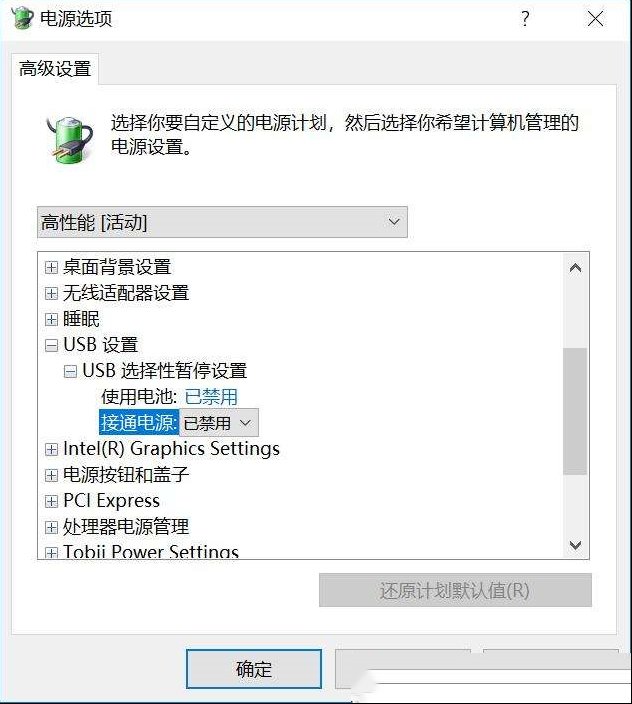

  在弹出窗口中找到“USB设置”,关闭掉“USB选择性暂停设置",保证能顺利关机喽!
