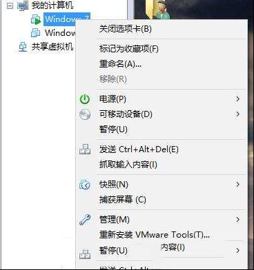

点击虚拟机,点击系统,右键---设置。

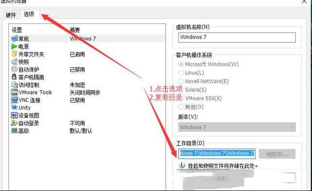

  2.弹出新窗口,点击选项,复制工作目录!

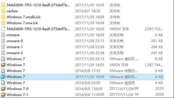

  3.打开该目录,找到以下文件,以记事本方式打开。

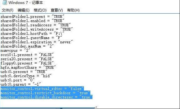

  4.在最下面输入以下内容。
monitor_control.virtual_rdtsc = "false"
monitor_control.restrict_backdoor = "true"
monitor_control.disable_directexec = "true"
  5.点击保存,这样再运行虚拟机中的系统吧!看看问题是不是搞定了?
