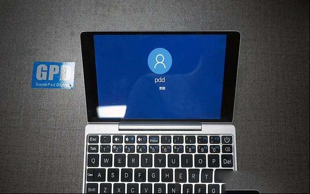

  我们以7寸口袋笔记本GPD Pocket为例,给大家讲解一下如何运用这个方式以及原理。

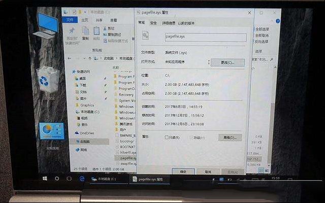

  不管是以前的XP系统还是现在的Win10,系统都会默认给你开启虚拟内存功能,虚拟内存实际上就是电脑物理内存不够用时,会在硬盘上划分出一个空间,用作临时内存的存取,尤其是在运行程序过大内存不够的时候。
  但是硬盘的读写速度相比内存读写速度差了几十倍,普通硬盘读写100M/s左右,快一点的固态硬盘有几百M/s,但是最差的内存读写速度也有几千M/s,所以,运用了虚拟内存运行的程序,运行速度会下降很多。而且,虚拟内存会在硬盘上自动建立一个数G大小的文件,占用我们宝贵的C盘空间。

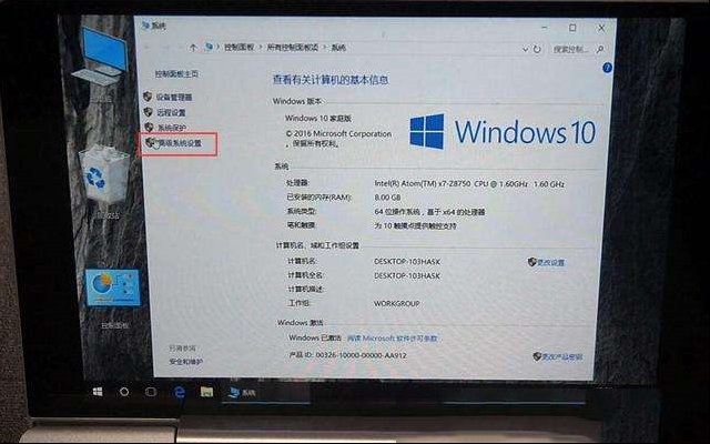

  在计算机(我的电脑)上点击鼠标右键,选择属性,进入高级系统设置

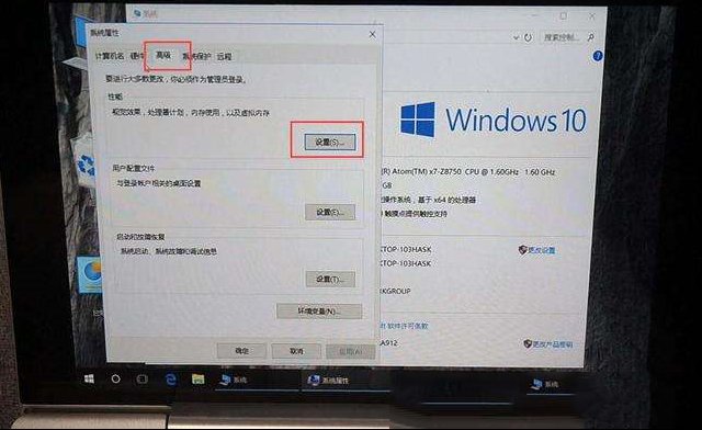

  在高级选项中的性能一栏,点击设置

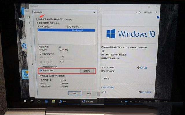

  将自动管理的勾去掉,下面选择无分页文件,点击设置,然后确定,重新启动电脑就可以生效了。
