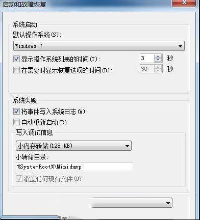

3.电脑关机后自动重新启动
【问题表现】:在Win 7系统中关闭电脑,系统却变为自动重新启动,同时在操作系统中不能关机。
【问题分析】:导致这一问题的原因,很有可能是由于用户对操作系统的错误设置,或利用一些系统优化软件,修改Win 7系统的设置。

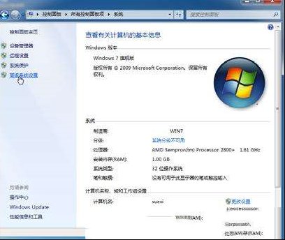

【问题处理】:根据分析,排除问题的具体操作步骤如下:
 单击【开始】按钮,在弹出的【开始】菜单中选择【控制面板】菜单命令。弹出【控制面板】窗口,单击【类别】按钮,在弹出下拉菜单中选择【大图标】菜单命令。
 在弹出的窗口中单击【系统】链接,弹出【系统】对话框,单击【高级系统设置】链接。
电脑故障机修到这里,终于修好值得探讨。不求人!电脑开机故障表现及怎么修理 图2  弹出【系统属性】对话框,选择【高级】选项卡,在【启动和问题恢复】一栏中单击【设置】按钮。
  弹出的【启动和问题恢复】窗口,在【系统失败】一栏中选择【自动重新启动】复选框,单击【确定】按钮。重新启动电脑,即可排除问题。

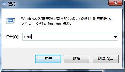

5.每次开机自动检查c盘或d盘后才启动
【问题表现】:收到其他维修同行的一台电脑在每次开机时,都会自动检查c盘或d盘后才启动,每次开机的时间都比较长。
【问题分析】:从问题可以看出,开机自检导致每次开机都检查硬盘,关闭开机自检c盘或d盘功能,即可搞定问题。
【问题处理】:排除问题的具体操作步骤如下:
 选择【开始】【所有程序】【附件】【运行】菜单命令, 弹出【运行】对话框,在【打开】文本框中输入“cmd”命令,单击【确定】按钮。
电脑故障机修到这里,终于修好值得探讨。不求人!电脑开机故障表现及怎么修理 图4  输入“chkntfs /x c: d:”后,按【Enter】键确认,即可排除问题。
