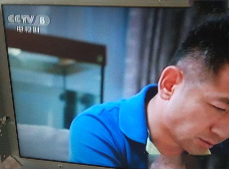

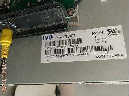

    收到同行送来的故障机壹台从同行转来的长虹液晶电视LT26110(LS23)机器,开机能正常播放节目,就是伴音嘶哑。由于是三手转手机所以要多加点细心,查主板上1.2 1.8 3.3 全正常,再仔细测量5V的LDO输出电压只有2点多,测输入电压没有,反复追查终于发现前维修人员把主板上一个电阻去掉了。估算此电路就装上了4.7欧姆,上机伴音立即宏亮悦耳。高兴不到30分钟图像就开始闪动,再过几秒就满屏花屏了,无疑这就是机的真正故障----热机花屏!此机是一体屏,拆屏慢慢用示波器扫信号,不知不觉当扫到边条上R67时波形不稳,用表笔测量时图像立马正常,放开笔表故障重现,于量干脆把R67短接后,试机一天机器正常。维修完工,在此与大家共享,不对之处请斧正!
