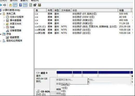

  方式一:查看磁盘分区表模式
  1、桌面上右键点击我的电脑/计算机/这台电脑,选择”管理”—“磁盘管理”;
  2、右键“磁盘0”,在弹出的菜单中如果有“转换成MBR磁盘”,则是UEFI启动的,反之则为传统的Legacy BIOS。

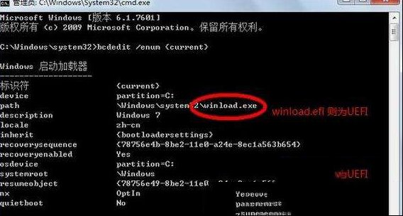

  方式二:命令查看方式
  1、按下win+r打开运行,输入cmd打开命令提示符,输入bcdedit /enum {current}按回车执行;
  2、如果path路径是winload.efi ,则说明系统是通过UEFI模式启动;

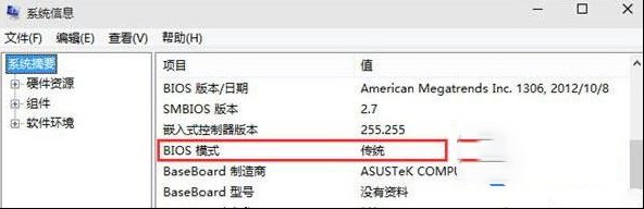

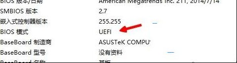

  方式三:查看系统信息
  1、按下win+r打开运行,输入msinfo32,确定,打开系统信息;
  2、查看BIOS模式是否为UEFI。

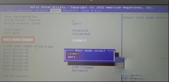

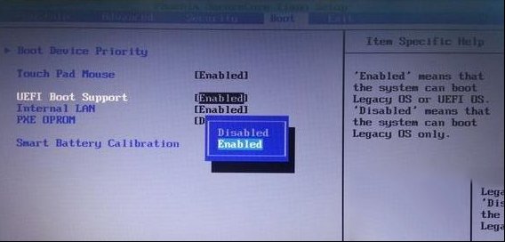

  方式四、BIOS查看是否支持UEFI
  1、重新启动电脑,按Del/F2/F1进入BIOS设置,切换到Boot,查看是否有UEFI字样的选项;
  2、或者找到Boot Mode按回车,查看是否有UEFI模式,如果有表示支持UEFI,没有则不支持。
