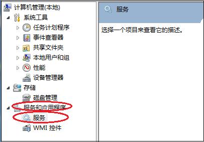

⒈检查下面三个进程是否运行
  ⑴计算机右键——管理
网络打印机驱动安装  ⑵弹出界面双击服务和使用程序——服务

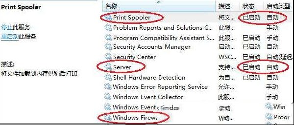

网络打印机驱动安装  ⑶右手服务项往下来依次检查服务名称print spooler,server,windows firewall这三项状态是否为已启动,类型为自动。第一项为本地打印机安装驱动所必须,网络打印机和共享打印机除第一项外第二、三项也是必须要启动的。

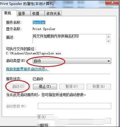

网络打印机驱动安装  ⑷这三项没有启动的,双击打开,点击启动,然后设置为自动

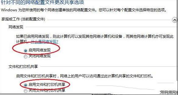

网络打印机驱动安装⒉更改高级共享设置
  这里的设置主要针对共享打印机
  ⑴电脑右下角——单击网络图标——再单击打开网络和共享中心
网络打印机驱动安装  ⑵弹出界面单击更改高级共享设置

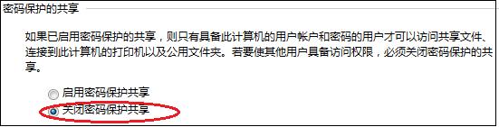

网络打印机驱动安装  ⑶弹出界面选启用网络发现,启用文件和打印机共享,关闭密码保护共享。工作网络家庭网络都设置。

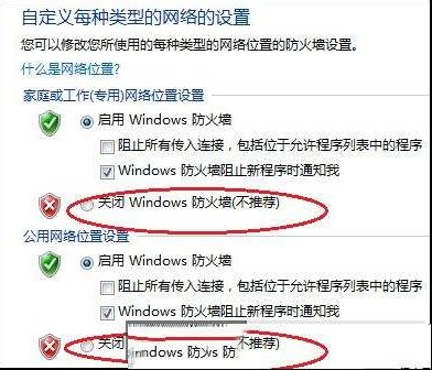

网络打印机驱动安装⒊关闭防火墙
  这里主要用于共享打印机主机最好关闭防火墙。
  ⑴和上一步一样,点击网络连接图标——打开网络和共享中心——往下拉点击windows防火墙
网络打印机驱动安装  ⑵弹出界面,点击打开或关闭windows防火墙
网络打印机驱动安装  ⑶弹出界面,点选关闭windows防火墙,然后点确定。

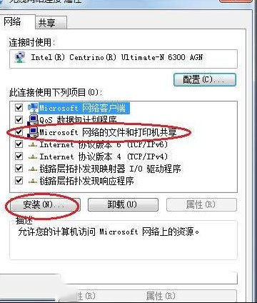

网络打印机驱动安装4.网络的文件和打印机共享
  这个已经很少见,基本都安装了,用于打印机共享。在网络和共享中心,点击本地网络(或者无线网络)然后点击属性看有没有,没有点击安装。
